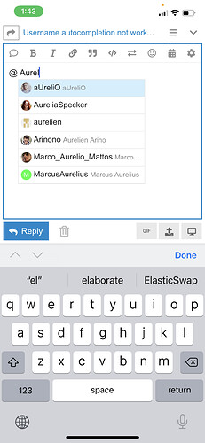

Aquí tienes un ejemplo en el que el uso de un carácter acentuado no activa la autocompletación:
La autocompletación funciona:
La autocompletación no funciona al usar un carácter acentuado:
Aunque el nombre de usuario Aurélien existe.
No usar acentos también devuelve Aurélien entre los resultados, lo cual está bien, pero usar un acento no debería impedir que la autocompletación funcione.

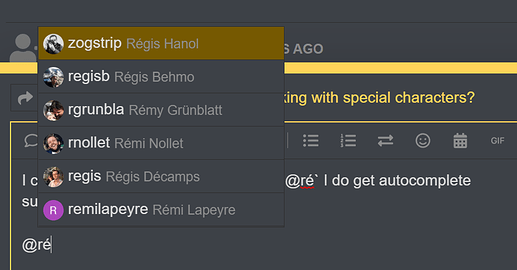

No puedo reproducir esto aquí en Meta. Si escribo @ré obtengo sugerencias de autocompletado:
¿Puedes reproducirlo aquí?

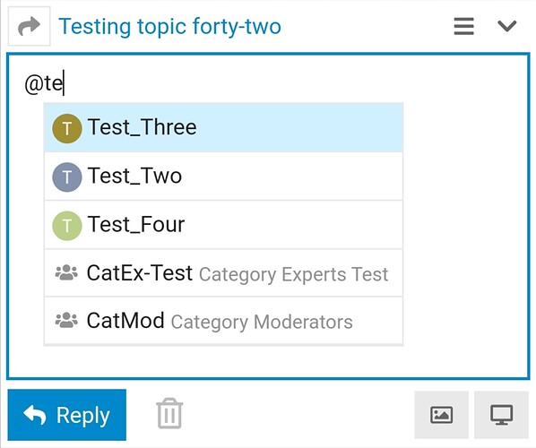

Now you find real names. What happends if an username has accented characters?
2 Me gusta

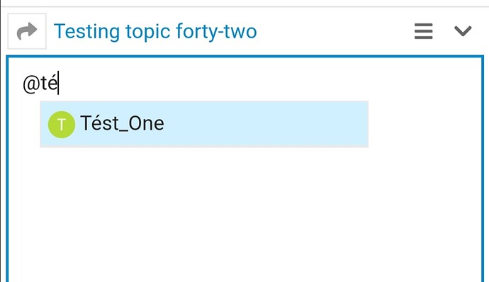

No puedo encontrar nombres de usuario con caracteres acentuados para probar esto aquí en Meta, pero en mi instancia local todavía funciona:
3 Me gusta

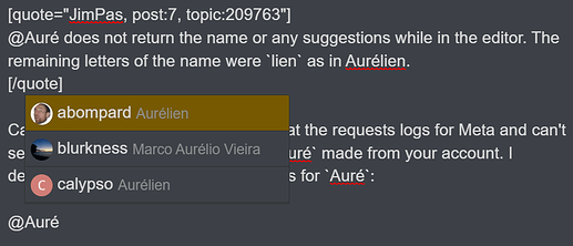

¿Puedes intentarlo de nuevo por favor? He revisado los registros de solicitudes de Meta y no veo ninguna consulta de búsqueda del término Auré realizada desde tu cuenta. Definitivamente obtengo sugerencias de autocompletado para Auré:

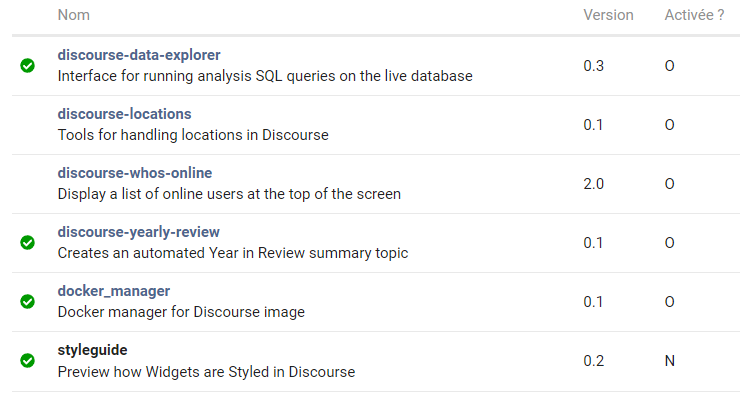

@Canapin, ¿puedes enumerar todos los complementos que están instalados (incluso los deshabilitados) en tu instancia?
2 Me gusta
¡Aquí están!
