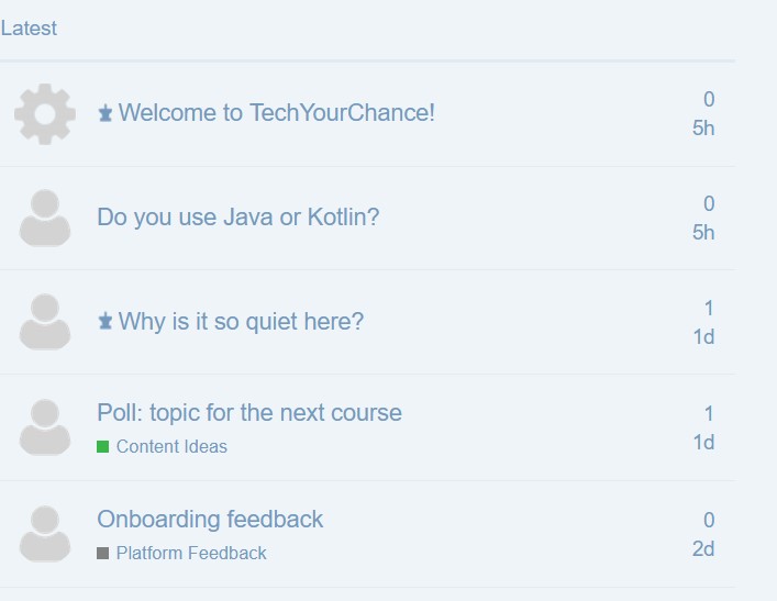

Attualmente, l’elenco degli argomenti appare così:
Interessante notare che, se apro un argomento, la “barra di stato” mostra gli avatar:

Modifica: ho appena provato a visualizzare il forum di nuovo in modalità incognito. Tutti gli avatar sono scomparsi, quindi immagino che il fatto di averli visti da qualche parte potesse essere legato alla cache.

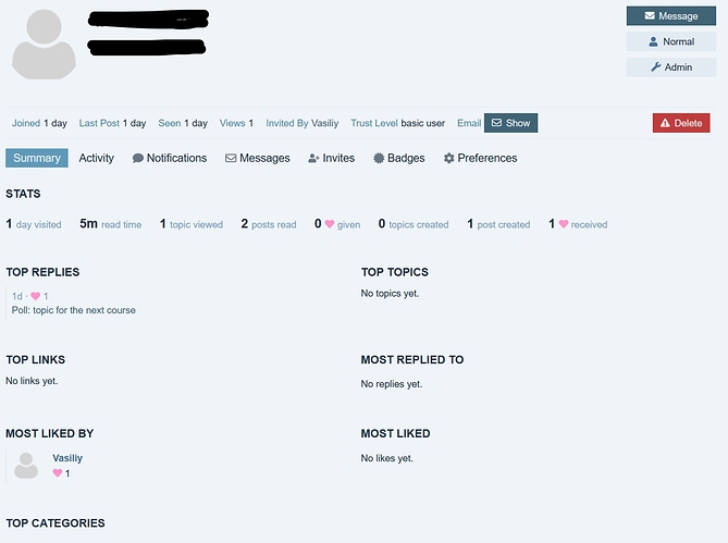

Tuttavia, se apro il profilo di un utente, l’avatar non c’è:

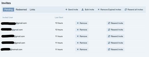

Il forum non invia più inviti agli utenti (lo faceva in passato).
Ho invitato diversi utenti, ma nessuno ha ricevuto l’invito. Quindi ho inviato un invito a me stesso (con un’email diversa) e non l’ho ricevuto nemmeno io. Ora ho diversi inviti in sospeso:

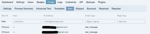

Ho pensato immediatamente che il problema fosse nell’integrazione con Mailgun, o addirittura nella consegna delle email, quindi ho inviato un’email di prova a me stesso, ma è arrivata immediatamente. Guardando la pagina delle email inviate, vedo quanto segue:
Il forum ha inviato le email di prova, ma non gli inviti.
