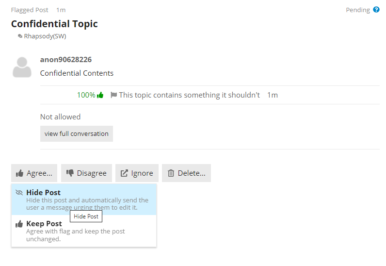

1. Thema wird gemeldet
Ein Thema wird als „etwas anderes“ gemeldet, was wir hier in „dieses Thema enthält etwas, das es nicht sollte“ umbenannt haben.
2. Moderator verbirgt den Beitrag

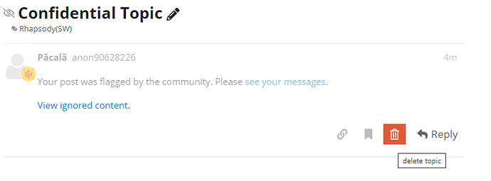

3. Beitrag ist verborgen
Der Beitrag ist verborgen und kann nicht bearbeitet werden – das Zeitlimit wurde auf 525600 Minuten gesetzt

Ich kann das reproduzieren.
Das Bearbeiten des Titels eines ausgeblendeten OP umgeht die 10-minütige Bearbeitungs-Sperrfrist.
  • TL0-Testbenutzer erstellt ein unangemessenes Thema
  • Der OP wird markiert und dann vom Moderator ausgeblendet
  • TL0-Testbenutzer kann sofort den Titel bearbeiten und den Beitrag wieder einblenden (und dann auch den Inhalt des Beitrags bearbeiten)

Hmm, meine Beschreibung hätte besser sein können. Ja, es ist so konzipiert, dass sie den Beitrag bearbeiten können, aber die Möglichkeit zur Bearbeitung ist hinter einem Cooldown-Timer gesperrt.
In 3 sehen wir, dass dies funktioniert, der Beitrag ist gesperrt und kann nicht bearbeitet werden, da der Timer noch nicht abgelaufen ist. Der Benutzer kann den Timer jedoch umgehen, wenn er den Titel bearbeitet. Das ist der Bug.
