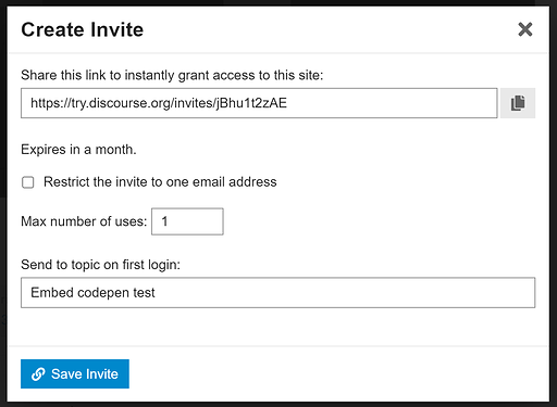

Sobald ich dem neuen Konto jedoch Vertrauensstufe 2 erteilt habe, stellt der Teilen-Button im Thema nun die Einladungsoption bereit:
Einladungen können über das Einladungs-Dialogfenster versendet werden.

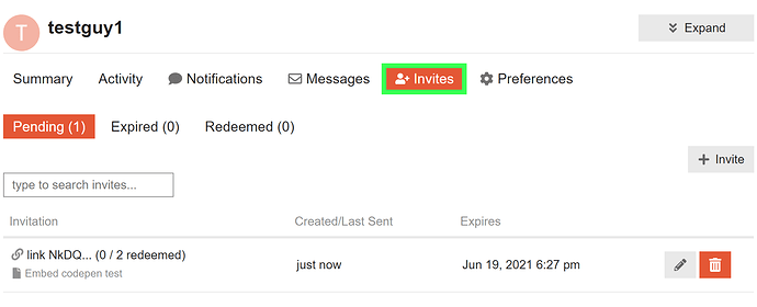

Darüber hinaus kann ich als Benutzer mit Vertrauensstufe 2 den Status aller meiner Einladungen über den Einladungen-Reiter in meinem Benutzerprofil verfolgen:
