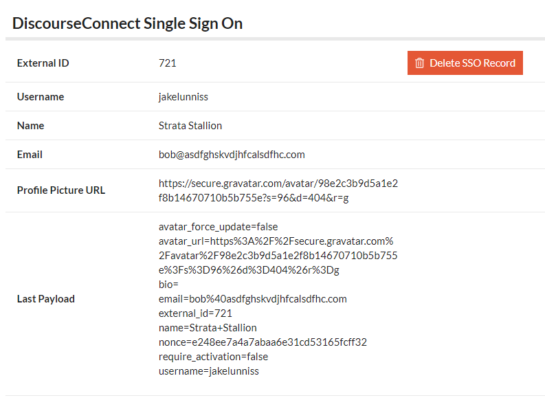

Lorsque vous accédez au profil utilisateur en tant qu’administrateur, vous pouvez constater que l’enregistrement SSO contient les informations du mauvais utilisateur. Si vous supprimez cet enregistrement, la prochaine fois que l’utilisateur se connecte via WordPress, il accédera au bon profil utilisateur dans Discourse.

Parce que l’adresse e-mail de l’utilisateur dans son profil :
Et l’adresse e-mail de l’utilisateur dans l’enregistrement SSO :
n’étaient pas identiques pour les utilisateurs concernés. L’ID et l’e-mail de l’utilisateur correspondaient à la personne qui se connectait, mais étaient liés au mauvais profil.
