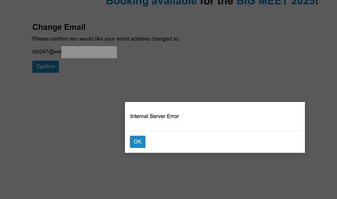

Les utilisateurs rencontrent une erreur interne du serveur lorsqu'ils essaient de changer d'adresse email
Discourse 3.4.0.beta4-dev (5bc7371192).
Les utilisateurs ne peuvent pas changer leur adresse e-mail pour une adresse précédemment utilisée.
Étapes pour reproduire :
  1. Changez l’adresse e-mail de votre compte pour une adresse contenant un signe +, par exemple votrenom+nom@example.com
(Le signe plus est peut-être la clé ici, ou peut être un leurre)
  1. Suivez les instructions par e-mail pour confirmer le changement
  2. Changez votre adresse e-mail pour celle que vous aviez précédemment, par exemple votrenom@example.com
  3. Suivez les instructions par e-mail pour confirmer le changement
  4. Une erreur est générée dans le front-end :
L’utilisateur est alors bloqué avec :

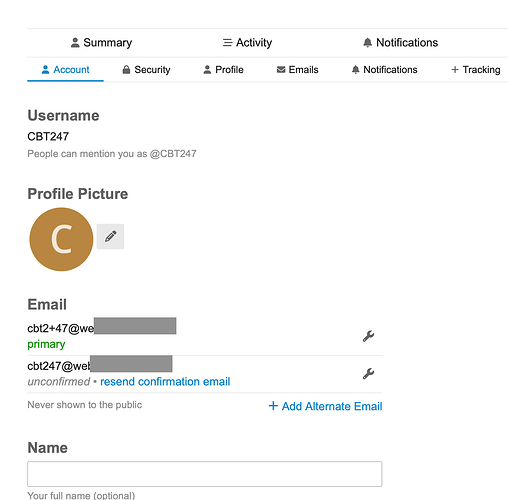

quelqu’un va examiner cela au cours des 4 prochaines semaines, nous devrions afficher un avertissement clair à l’utilisateur et non une « erreur de serveur interne »
3 « J'aime »
Merci @sam
Cette erreur a été corrigée avec ce commit :
Si vous avez une modification d’adresse e-mail non confirmée, je vous recommande de la supprimer d’abord dans la page des préférences utilisateur (par exemple, /my/preferences/account) en cliquant sur l’icône de clé à molette à côté de l’e-mail non confirmé et en cliquant sur Supprimer l’e-mail.
Ensuite, vous pourrez recommencer le processus de modification de l’adresse e-mail, qui devrait, espérons-le, fonctionner correctement cette fois-ci.
