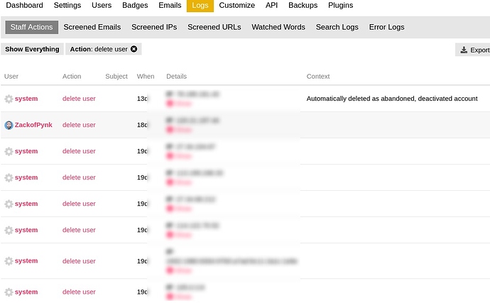

Grazie Falco per la tua rapida risposta! Vedo che molti utenti sono stati eliminati, ma la domanda è: perché? Vedo messaggi come “Eliminato dall’utente stesso da /u/inancakduvan/preferences/account”, il che significa che l’utente ha eliminato il proprio account… va bene, ma tutte le altre eliminazioni sono del tipo “Eliminato automaticamente come account abbandonato o disattivato”… e risultano eliminate dal “sistema”.
Abbiamo eliminazioni automatiche da 13, 18, 19 e 24 giorni fa… a volte 10 o 12 utenti eliminati dal sistema in un solo giorno… perché… non dovrebbero avvenire eliminazioni automatiche solo dopo 2 anni di inattività sul forum? Il nostro forum è attivo da 11 mesi finora…

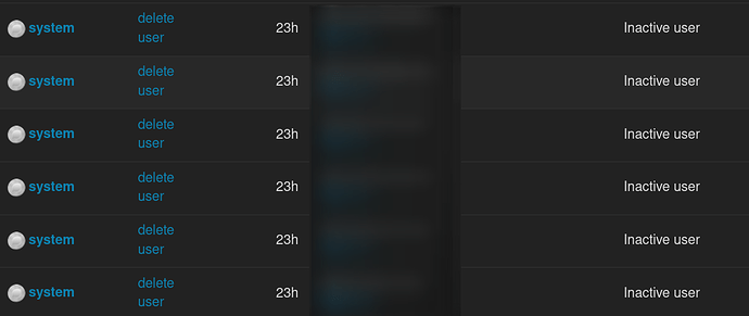

Questo non sembra essere un risultato di eliminazioni provenienti dal job inattivo, poiché quello contiene il contesto:
Quali informazioni vengono visualizzate quando fai clic sul link :information_source: Mostra ?

PS: Se vuoi, considerami troppo pignolo, ma non sono sicuro che esporre pubblicamente gli indirizzi IP degli utenti sia una buona idea (in particolare il secondo nella lista nella tua immagine, che mostra un nome utente insieme al suo IP).

Sì, scusa… ero di fretta e stavo facendo circa 10 cose in questo momento… immagine rimossa. Grazie
Il primo come esempio… quando faccio clic sul pulsante “Mostra”:
username: il nome utente
name: il nome dell’utente
created_at: 2020-08-12 06:07:28 UTC
trust_level: 0
last_seen_at:
last_emailed_at: 2020-08-14 07:47:27 UTC
…il terzo (il secondo è stato eliminato da un altro amministratore):
created_at: 2020-06-21 12:58:16 UTC
trust_level: 0
last_seen_at:
last_emailed_at: 2020-06-21 12:58:17 UTC
Sono solo congetture, ma forse gli account con email non valide (email restituita) o mai attivati (non so quanto velocemente un account possa essere eliminato in questo caso)
1 Mi Piace
Anch’io mi stavo chiedendo la stessa cosa: forse non hanno mai attivato l’account, quindi il sistema li ha eliminati dopo un po’ di tempo… ma servirebbe una conferma su questo comportamento, @Falco?
Hai bisogno di più dati per capire cosa sta succedendo qui, @Falco? Posso inviarti un file CSV esportato di recente per verificare quegli utenti eliminati dall’account di sistema… Fammi sapere.
Sto controllando alcune altre risposte che ho trovato e sembra che gli utenti eliminati dal sistema siano quelli che non hanno mai attivato i propri account, come suggerito da @Mevo.
“purge unactivated users grace period days” è impostato su 14 giorni, quindi immagino che, dopo alcuni calcoli, molti degli utenti eliminati siano stati rimossi per questo motivo… tranne alcuni, come un utente creato il 21 giugno 2020 ed eliminato il 1° agosto… il che è strano, perché 14 giorni mi fanno pensare che l’utente avrebbe dovuto essere eliminato nei primi giorni di luglio… Quindi il sistema ha mantenuto l’utente per un mese intero prima di procedere all’eliminazione… strano…
Inoltre, la colonna “Contesto” non mi mostra sempre il motivo dell’eliminazione, come puoi vedere nell’immagine sopra… È normale?
