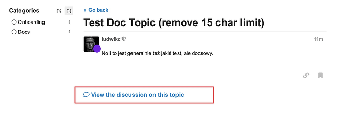

Quindi, quello che vorrei ottenere qui è qualcosa di simile al plugin Docs: dove puoi leggere il post (nel mio caso: guardare il video) e solo allora ti dà il link per Visualizzare la discussione su questo argomento.
Questo è esattamente ciò che vorrei ottenere, dato che ogni Argomento verrà contrassegnato come non letto a meno che non venga cliccato.

Come suggerito da @MarcP, il nuovo Doc Categories plugin risolverebbe perfettamente la mia principale sfida qui.
Sto già parlando con @RGJ @michaeld riguardo alla disponibilità di questo nuovo plugin in Communiteq a breve.
Adoro il modo in cui è implementato qui in Documentation - Discourse Meta :saluting_face:
Sì, è molto flessibile, questo plugin di “documentazione” può servire a molti scopi. Puoi collegarti a qualsiasi cosa (interna/esterna) ed essere creativo quanto ti serve.
Mi piace come hanno affrontato questi argomenti con argomenti di “indice”. Questo ci dà molta flessibilità e la possibilità di mostrare o nascondere l’argomento dell’indice.
