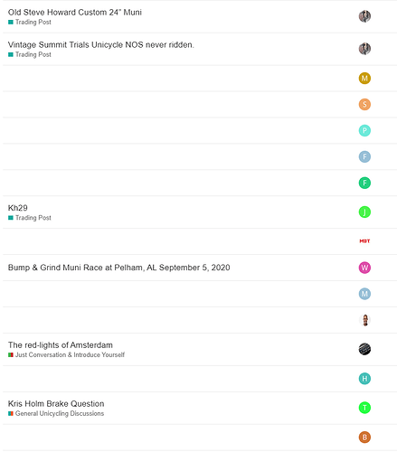

Inoltre, credo che un numero considerevole dei miei spammer abbia pubblicato messaggi sui profili degli utenti pubblici, una funzionalità che non esiste su Discourse.
Questi messaggi sono stati importati su Discourse come argomenti “normali”, senza categoria e senza titolo, rendendoli facili da identificare.:

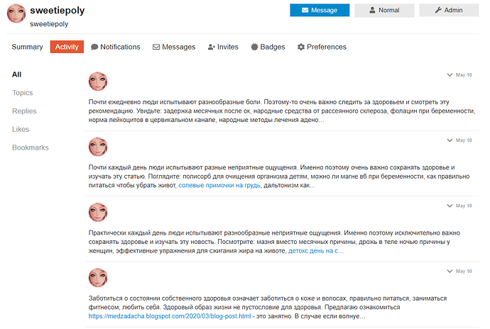

Esempio di profilo spam:
Non voglio cancellare tutti questi messaggi senza titolo, poiché la maggior parte è innocua e potrebbe contenere informazioni che alcuni utenti vorrebbero recuperare.
Ciò che vorrei fare è eliminare gli utenti che hanno pubblicato solo argomenti senza titolo e rimuovere anche i loro argomenti.
