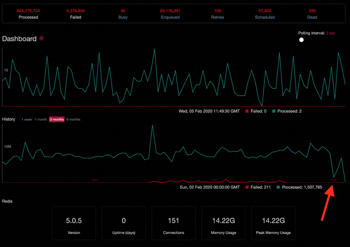

Então, estou com um problema com o Sidekiq.
Ele executa as tarefas incrivelmente rápido quando monitorado pela interface web do Sidekiq. Mas ocasionalmente parece ficar sobrecarregado e começa a rodar extremamente lento. Rodando a cerca de 1-5% da sua velocidade normal e não se recupera a menos que eu limpe o Redis, apesar do uso de recursos do servidor estar normal/baixo.
Parece que, assim que a fila atinge um certo tamanho, ela trava e fica drasticamente mais lenta. Fazendo a fila crescer ainda mais. Estou apenas chutando aqui, talvez a fila esteja grande apenas porque ela está ficando lenta por algum outro motivo.
Este gif descreve como isso parece para mim.
Há muitos recursos de servidor disponíveis, o uso de CPU está muito baixo agora - abaixo de 10%. Há muita RAM e SSD disponíveis também. Sobre o servidor, ele tem 16 núcleos de CPU com 32 threads. Tentei rodar entre 8-14 unicorn_sidekiqs. Também tentei 20, mas isso criou muitos erros 5xx.

Aqui está uma captura de tela do que estou vendo no painel do Sidekiq:

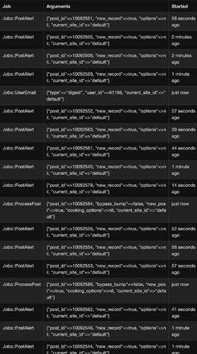

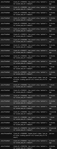

E algumas capturas de tela das tarefas na aba busy:

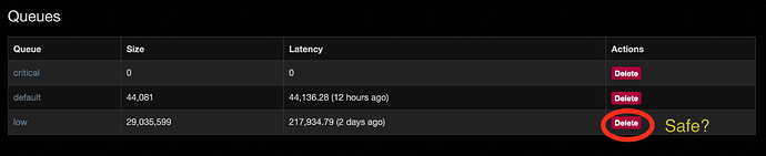

Além disso, alguém sabe se é seguro usar essa opção? Excluir a fila de baixa prioridade da interface web do Sidekiq?
Atualização: excluí a fila de baixa prioridade sem problemas, no entanto, a velocidade de processamento dos trabalhos permaneceu a mesma.
Você tem métricas sobre quanto tempo seus jobs estão levando? Parece que há uma grande quantidade de contenção nos seus jobs PostAlert, mas outros são concluídos rapidamente.
Pelo que observei na interface web do Sidekiq. Sim, você está certo, outras tarefas parecem ser concluídas rapidamente, com exceção de:
Jobs::PostAlert - de 0 a 3 minutos, com a maioria na faixa de 0 a 1 minuto.
Jobs::ProcessPost - de 0 a 21 segundos.

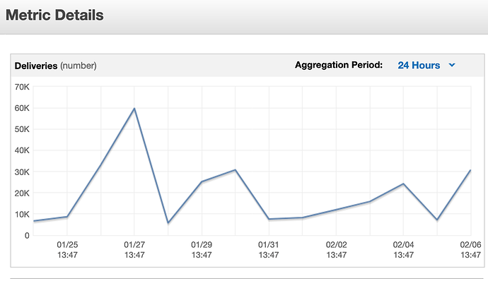

Não tenho certeza sobre quantos usuários estão recebendo e-mails. A estatística de usuários ativos nos últimos 30 dias no painel administrativo é de 60,8 mil; talvez isso seja um indicador? Aqui estão as estatísticas de envio do SES (limite de 100 mil+ em 24 horas):
Atualização: O limite de envio por segundo do SES foi aumentado de 25 para 50. Agora é possível enviar a uma velocidade de 180 mil e-mails por hora (embora o total permitido por dia seja pouco mais de 100 mil). No entanto, a velocidade de processamento das tarefas do Sidekiq não parece ter melhorado.
