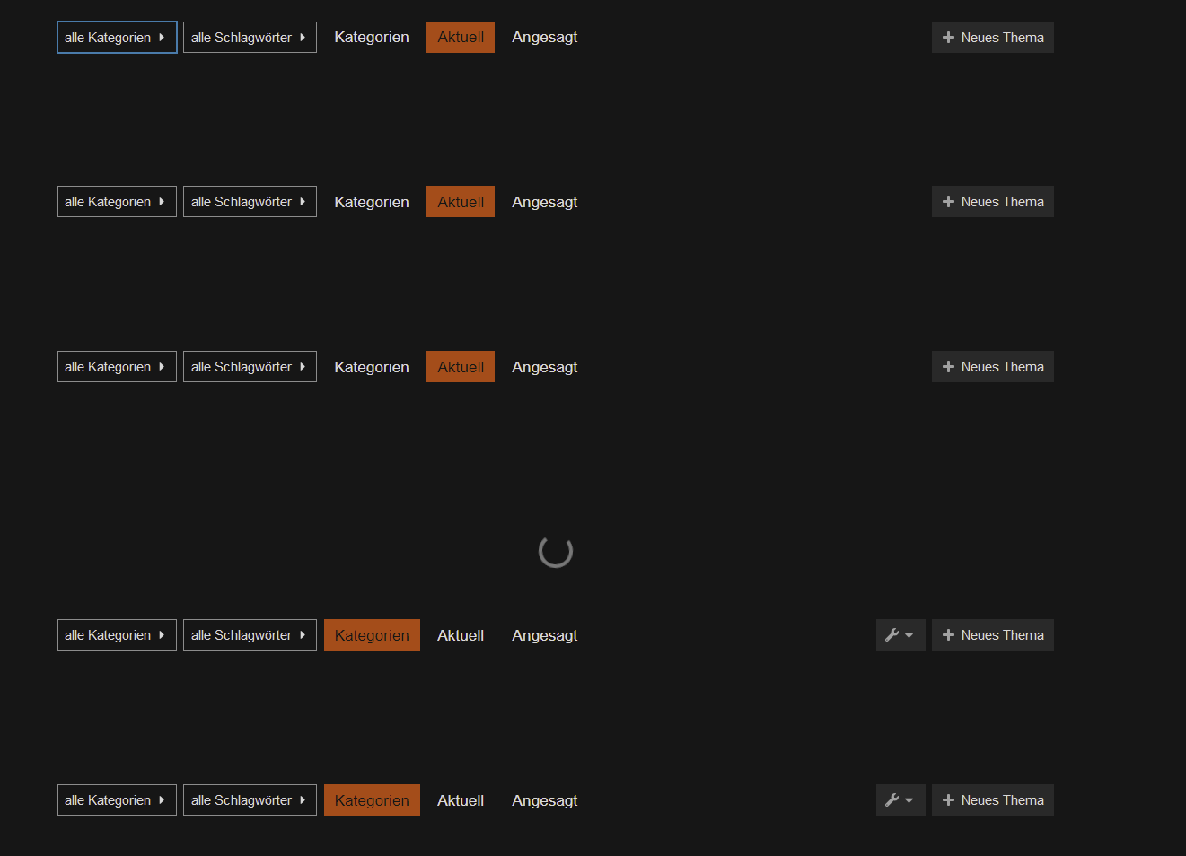

Acabo de hacer otra actualización y eso ha roto las vistas en Discourse.
Ahora solo es visible la selección del tema y eso es todo:
y hacer clic en algo simplemente duplica las líneas de selección con cada clic:

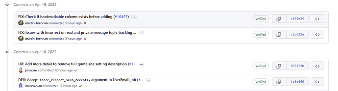

Dado que la última actualización solo incluye cuatro commits, debe tener que ver con uno de estos cuatro commits, ya que hice otra actualización hace 13 horas que funcionaba bien. Por lo tanto, el problema solo podría ser causado por uno de los cuatro commits.
