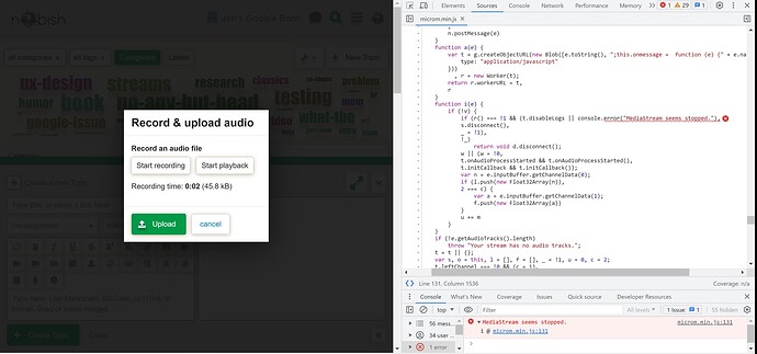

Refused to create a worker from 'blob:https://discourse.canapin.dev/a2d7c36c-2919-48a4-9ca6-8da59a2b020e' because it violates the following Content Security Policy directive: "worker-src 'self' https://discourse.canapin.dev/assets/ https://discourse.canapin.dev/brotli_asset/ https://discourse.canapin.dev/javascripts/ https://discourse.canapin.dev/plugins/".

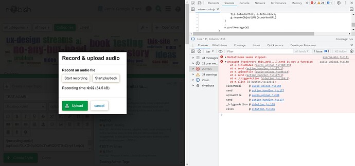

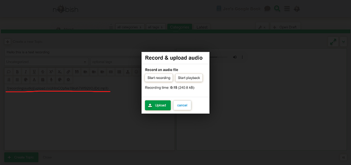

El Grabador de Voz funciona (en su mayor parte) en mi sitio. Vea las siguientes capturas de pantalla de mi proceso…
Justo después de grabar, nada es clicable (pero puedo ver que está subrayado en rojo que el archivo se ha grabado e insertado correctamente en la publicación)…
Luego, al hacer clic en el botón Atrás del navegador (porque el botón Subir no responde), vuelvo al editor donde puedo ver que el archivo se ha insertado y funciona para reproducirse en el panel de vista previa…

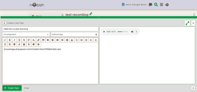

Luego, después de hacer clic en + Crear Tema, la publicación aparece correctamente…
Sin embargo, recibí este error en la consola inmediatamente después de hacer clic en el botón Detener Grabación…

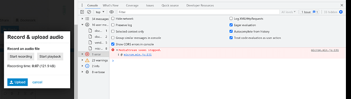

Además, después de hacer clic en el botón Subir recibo un segundo error…
Y finalmente, después de hacer clic en el botón Cancelar recibo un tercer error…

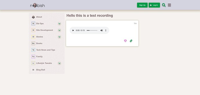

A pesar de estos errores, el clip de audio aparece y se reproduce correctamente en la publicación.

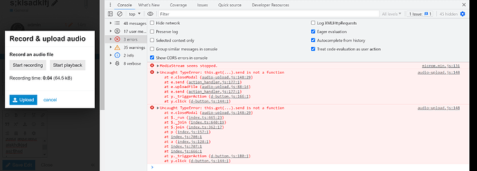

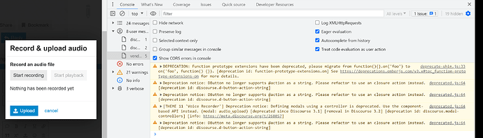

Intentando entender los errores que obtengo al usar este Componente de Tema.
Aparte de que el modal no se cierra, por lo demás todo parece funcionar.
(Y si actualizo la página para escapar del modal, vuelvo al compositor donde el archivo se ha grabado y subido correctamente, y es reproducible, pero no en la vista previa, solo después de guardar la publicación).

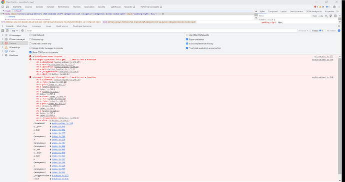

Aquí está mi mejor pista hasta ahora…
discourse-close-modal-error
¿Es esta una posible solución…
1) Cuando se abre el modal (después de hacer clic en el botón del micrófono en el compositor)…
2) Cuando hago clic en el botón de reproducción (en el modal) para revisar la grabación antes de subirla…
3) Cuando hago clic en el botón de subir (en el modal)…
Aquí está el registro completo copiado del Inspector de Chrome…
deprecate-shim.js:33 DEPRECATION: Function prototype extensions have been deprecated, please migrate from function(){}.on('foo') to on('foo', function() {}). [deprecation id: function-prototype-extensions.on] See https://deprecations.emberjs.com/v3.x#toc_function-prototype-extensions-on for more details.

deprecated.js:64 Deprecation notice: DButton no longer supports @action as a string. Please refactor to use an closure action instead. [deprecation id: discourse.d-button-action-string]

¡Cualquier consejo es bienvenido!

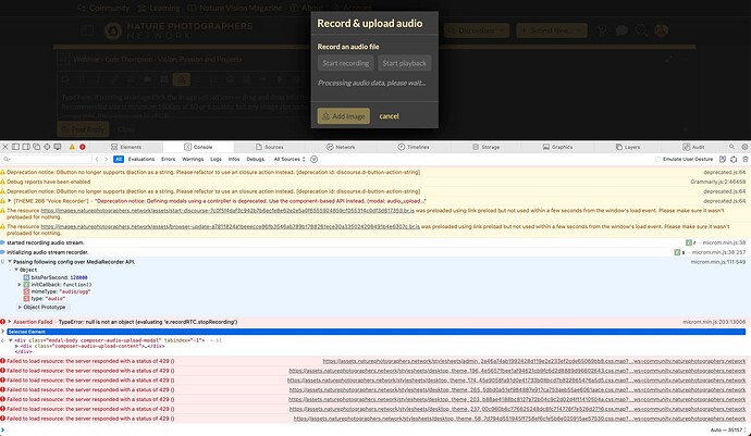

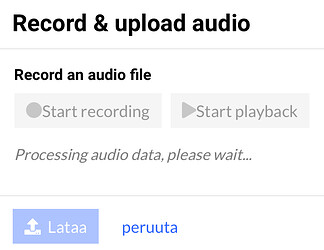

Con iPad y iPhone no puede ir más allá de aquí:
Mismo problema que antes, si no recuerdo mal.
Ese es un problema diferente, y probablemente ha estado ahí por mucho tiempo. Le echaré un vistazo pronto.
4 Me gusta
Lo mismo aquí, pero en el navegador. Aquí hay algunos errores de la consola. Gracias por darle vida de nuevo a esto, Angus.
2 Me gusta
Parece un problema de Safari. Lo revisaré en breve.
1 me gusta
Sí, es un problema de Safari y ha estado ahí por un tiempo (de hecho, esto probablemente nunca funcionó en Safari).
