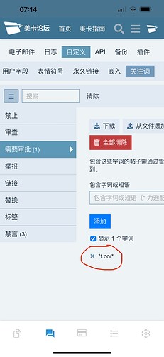

そして、こちらが監視ワードの設定です:
監視対象の単語は t.co/ ですが、スパム投稿のリンクは https://t.co/rX42eIcsjD なので、監視対象の単語でトリガーされるはずです。しかし、トリガーされない原因として考えられるのは、リンクが実際には以下のように表示されているため、監視対象の単語設定が t.co/ ではなく、それに適用されていることです。

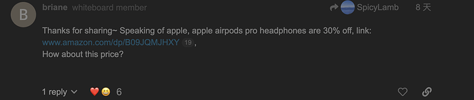

ありがとうございます。以下は、管理アカウントによって正確にコピーされた返信です。学習の助けになれば幸いです。
ありがとうございます~Appleといえば、Apple AirPods Proイヤホンが30%オフです。リンク:www.amazon.com/dp/B09JQMJHXY
この価格はどうですか?
