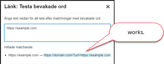

Vielleicht mache ich etwas falsch, aber ich scheine nicht zu verstehen, wie “watched word replace” (oder Link) mit URLs funktioniert.
Zum Nachstellen:
  1. Im Abschnitt watched_words füge ich dies zum Wort hinzu, nach dem gesucht werden soll: https://example.com
  2. Und dies zum Ersetzen: https://domain.com/?url=https://example.com
Das ist:
Wenn ich den Test-Button benutze, funktioniert es:

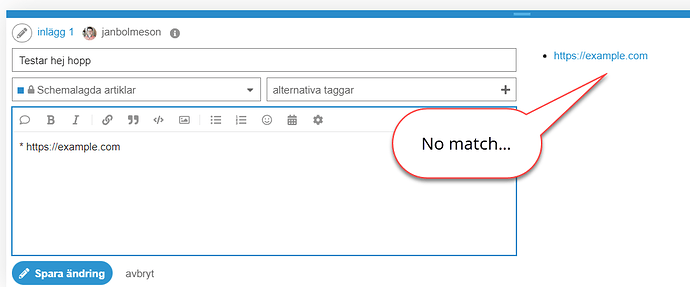

Aber wenn ich dasselbe in einem Beitrag teste, stimmt es nicht überein.

Das Neuzuordnen von Links durch die Verwendung von beobachteten Wörtern wird nicht empfohlen und kann manchmal mehr Probleme verursachen als beabsichtigt. Daher haben wir die Möglichkeit, dies über die Einstellungen von „Beobachtete Wörter → Ersetzen“ zu tun, deaktiviert. Links werden in Themen oder Beiträgen unabhängig von den Einstellungen für beobachtete Wörter nicht neu zugeordnet.
Wenn Sie Links auf Ihrer Website neu zuordnen möchten, empfehlen wir Ihnen einige andere Optionen.
Die erste Option wäre, weiterhin beobachtete Wörter zu verwenden, aber die Links oder URLs zum Abschnitt „Genehmigung erforderlich“ anstelle von „Ersetzen“ hinzuzufügen. Dies würde dazu führen, dass Beiträge, die die Links enthalten, zur Überprüfungswarteschlange weitergeleitet werden, die Sie dann manuell durch die Überprüfungswarteschlange aktualisieren könnten.
Alternativ gibt es einen Befehl rake posts:remap[\"finden\",\"ersetzen\"], den Sie ausführen können, um Links (oder bestimmten Text) auf Ihrer Website in allen Beiträgen neu zuzuordnen oder zu ersetzen. Als Referenz finden Sie weitere Informationen zum remap-Befehl hier: Replace a string in all posts
In diesem Sinne glaube ich, dass das Problem darin besteht, dass die Schaltfläche „Test für beobachtete Wörter“ anzeigt, dass Links/URLs in Beiträgen neu zugeordnet werden, was nicht der beabsichtigte Anwendungsfall ist.
Das Testfenster sollte der Realität entsprechen. Vielleicht könnten wir einige kleine Änderungen an der Benutzeroberfläche des Testfensters vornehmen, um anzuzeigen, dass Links/URLs nicht neu zugeordnet werden?
