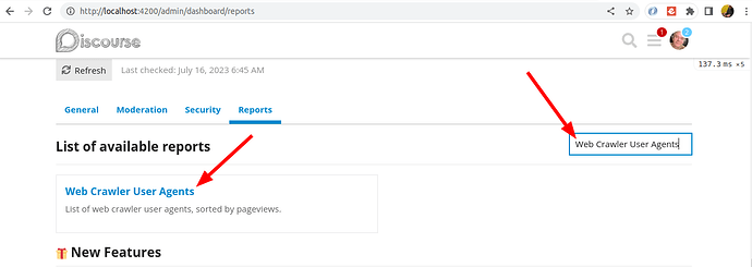

別のスレッドで @simon さんがクローラーを停止/ブロックする設定があると言っていましたが、その設定が見つかりません。どこにあるのか、どのように機能するのか、誰か知っていますか?
7月14日に私のサイトで異常なクローラーの急増が48件ありましたが、これらの厄介者は何をしているのでしょうか?
「クローラー」をサイト設定で検索します。ユーザーエージェントごとにブロックまたは低速化できます。
少なくとも一部は検索エンジンに表示されるようにサイトをインデックス化しています。おそらくあなたもそれを好むでしょう。
また、「Webクローラーのユーザーエージェント」レポートを確認して、問題を引き起こしているクローラーの名前を確認してください。
ありがとうございます。これでわかりました。デフォルトでブロックされているクローラーが5つありますが、これらは既知の問題のあるスパイダーだと思います。
良いクローラーのための許可リストを使用するオプションがあるようですが、これを使用すると、他のすべての電気的なバグの存在を自動的に拒否します。良いものが何であるかわかりません。
ウェブクローラーのユーザーエージェントレポートを見つけました。上位は「YandexBox/3.0」と「CensysInspect/1.1」です。
