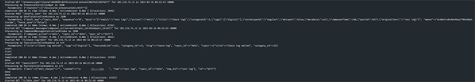

Salut @osioke ,
Je n’ai aucune idée d’où trouver les journaux pour les webhooks, sauf dans l’onglet api/webhook des paramètres d’administration. mais ce ne sont que des événements post_created.
Je ne trouve rien d’utile dans le production.log lors de la création/modification d’un nouveau post.
