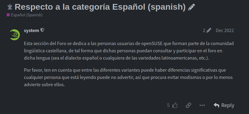

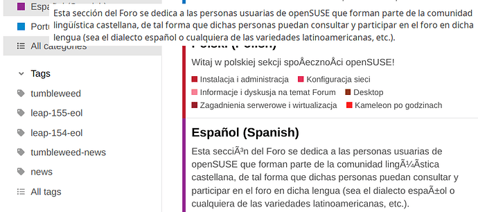

En passant de la version 3.3.2 à 3.3.3, certains de nos membres du personnel du forum non-anglophones ont remarqué que le texte “à propos” des sections utilisant des caractères accentués n’est pas correctement encodé :
Fait intéressant, nous pouvons voir que le titre ainsi que tout le reste du texte est correctement encodé. En fait, le message lui-même utilisé pour le message “à propos” est correctement encodé :
J’ai confirmé qu’il s’agissait du même texte en le modifiant et en voyant le changement sur la page des catégories.
C’est donc quelque chose de spécifique au rendu de ce texte sur la page des catégories.
En regardant document.characterSet dans mon navigateur, il est correctement identifié comme UTF-8. La base de données affiche également le format comme UTF-8.
Je me demande si quelqu’un peut m’indiquer ce qui est différent dans la façon dont ce texte est rendu sur la page des catégories. Ma supposition est qu’il s’agit d’un paquet ruby qui n’est pas correctement construit (manque de support UTF-8 peut-être) qui est utilisé pour rendre ce texte mais pas d’autres textes sur le système, ou quelque chose qui traite le texte du message “à propos” et le tronque (ce qui est le cas ici, comme je l’ai noté ; cependant, nous avons aussi un lien vers un forum français externe qui est un message non tronqué, mais je suppose qu’il est toujours évalué par le même code).
Merci pour toute piste. Je suis un peu perplexe ici.
Je vois que c’est parfois correct :
Extraire un fichier categories.json brut montre que ce n’est faux que dans l’extrait :
        "description": "Esta sección del Foro se dedica a las personas usuarias de openSUSE que forman parte de la comunidad lingüística castellana, de tal forma que dichas personas puedan consultar y participar en el foro en dicha lengua (sea el dialecto español o cualquiera de las variedades latinoamericanas, etc.).",
        "description_text": "Esta sección del Foro se dedica a las personas usuarias de openSUSE que forman parte de la comunidad lingüística castellana, de tal forma que dichas personas puedan consultar y participar en el foro en dicha lengua (sea el dialecto español o cualquiera de las variedades latinoamericanas, etc.).",
        "description_excerpt": "Esta sección del Foro se dedica a las personas usuarias de openSUSE que forman parte de la comunidad lingüística castellana, de tal forma que dichas personas puedan consultar y participar en el foro en dicha lengua (sea el dialecto español o cualquiera de las variedades latinoamericanas, etc.).",

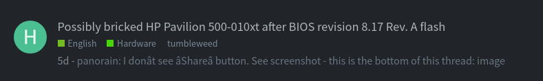

Il semble que ce soit quelque chose de spécifique aux fonctions d’extraction - je viens de remarquer que cela se produit également sur nos pages de résultats de recherche :
(par exemple)
Le texte est :
Je ne vois pas de bouton « Partager ».
Ce que j’ai moi-même cité dans une réponse à un utilisateur (panorain). Je suis tombé dessus par accident, car en essayant de regarder mon activité, j’obtiens une erreur serveur 500, et la sortie de /logs montre une erreur d’exécution « la chaîne d’entrée ne peut pas être vide » dans lib/excerpt_parser.rb.
