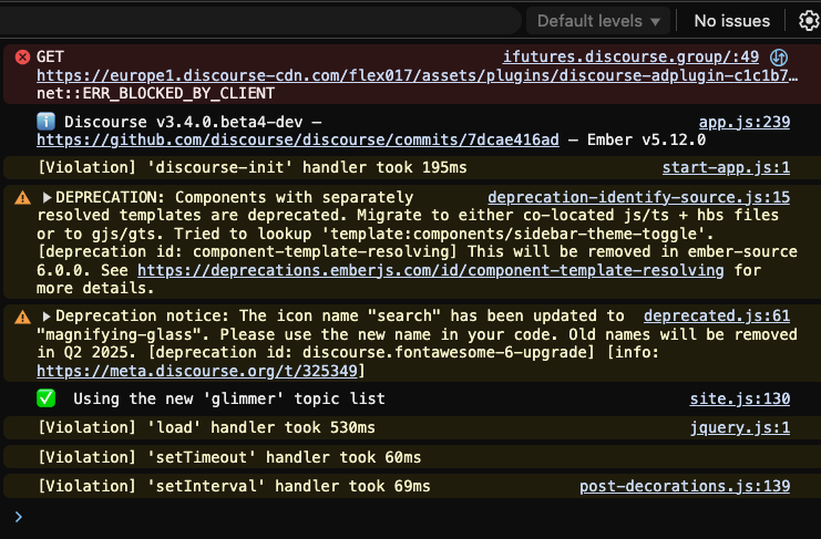

Aquí tienes una captura de pantalla de lo que está sucediendo en la consola:
Centrándonos en el aviso de depreciación, parece que el icono “search” es un problema, con el nuevo icono llamado “magnifying-glass”. Una búsqueda de “search” en la función de búsqueda de las herramientas de desarrollador devuelve (como era de esperar) muchos resultados (6.504 líneas coincidentes en 278 archivos), y realmente no puedo ver el bosque por los árboles. Pero puedo decir que NO HAY NADA parecido a los resultados que se muestran en tu publicación original, párrafo 3.
¡Tus sugerencias sobre cómo rastrear el componente que causa este problema serían muy apreciadas!
Publicaré sobre el problema de emberjs en otra publicación más tarde.
Gracias: Discourse suele ser pan comido, pero esto me ha dejado perplejo.

Hola @PatrickF
¿Tienes instalado Advanced Search Banner por casualidad?
Si es así, ¿puedes comprobar si el componente está actualizado?
Puedo ver que se ha actualizado hace un mes:
5 Me gusta
Ah sí, eso no es ideal :sweat_smile:
Si desactivas los sourcemaps de JS y CSS, eso puede ayudar a reducir el número de archivos en los resultados. Luego puedes buscar cualquier resultado específicamente en los temas.
4 Me gusta
Ah, sí que tenemos instalado el banner de búsqueda, y fue personalizado por alguien hace un tiempo. Voy a echarle un vistazo ahora.
¡Bien visto, gracias!

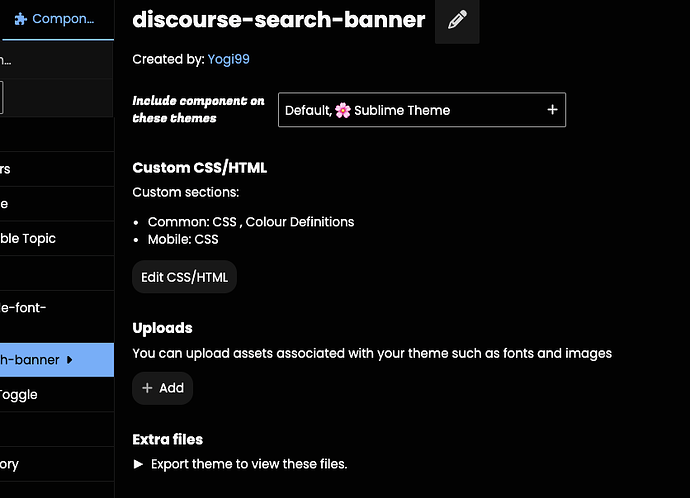

No veo ningún botón de actualización como en la publicación de @Arkshine:
Mi panel de Componentes se ve así:
El único botón en esta página es Instalar, más abajo en la página. Presumiblemente, si reinstalo el tema, todas nuestras personalizaciones se sobrescribirán.
Aprecio que (probablemente) parezca un poco denso aquí :joy: pero lo que veo en Discourse meta no parece reflejarse en lo que veo en nuestra instancia de Discourse.
Gracias por tu paciencia.
2 Me gusta
Parece que subiste manualmente una versión modificada del componente de tema original.
Verías un botón si se hubiera instalado desde un enlace de repositorio de GitHub. (El autor también sería Discourse)
Sí, tienes que reinstalar el componente actualizado. Puedes usar el botón “Editor de configuración” para exportar/importar tu configuración.
¿Recuerdas qué personalización hiciste? Si solo es CSS, te recomiendo que uses la versión oficial y agregues personalizaciones CSS a tu tema o a un componente de tema separado. De esta manera, siempre obtendrás la última actualización.
