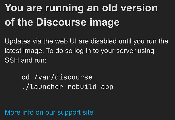

Olá Equipe Discourse,
Meu Docker_Manager está pronto para ser “atualizado” com 1 commit
Isso significa que precisarei reconstruir novamente?
Se sim,
algum dos seguintes plugins precisará ser removido do meu app.yml?
Você não precisa remover nenhum plugin. Basta atualizar, online ou pela linha de comando.

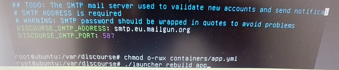

Toda vez que salvo um novo app.yml
Eu sempre executo um comando de mudança de modo
É uma “boa ideia”?
Não tenho certeza se entendi. Por que você precisa de um arquivo “novo”?
Se o arquivo já existe, você não está criando um novo arquivo e as permissões do arquivo existente permanecerão?
O comando chmod recomendado está nas instruções de instalação padrão (embora seja no diretório).
Se entendi corretamente:
  • chmod 700 no diretório significa que apenas você (o proprietário) pode entrar/ler/listar/escrever nesse diretório ou ver seu conteúdo.
  • Mesmo que um arquivo seja legível por qualquer pessoa (por exemplo, chmod 644), ninguém mais poderá acessá-lo porque eles não conseguem entrar no diretório em primeiro lugar.
a propósito, você consegue tirar capturas de tela ou, melhor ainda, apenas copiar o texto? Suas fotos de câmera serão menos acessíveis para pesquisa, etc.
1 curtida
Obrigado! Eu estava rodando como root o tempo todo, então defini chmod 700 containers durante a configuração. Achei que aplicar chmod o-rwx a app.yml não entraria em conflito — apenas adicionaria um pouco de restrição extra ao próprio arquivo.
