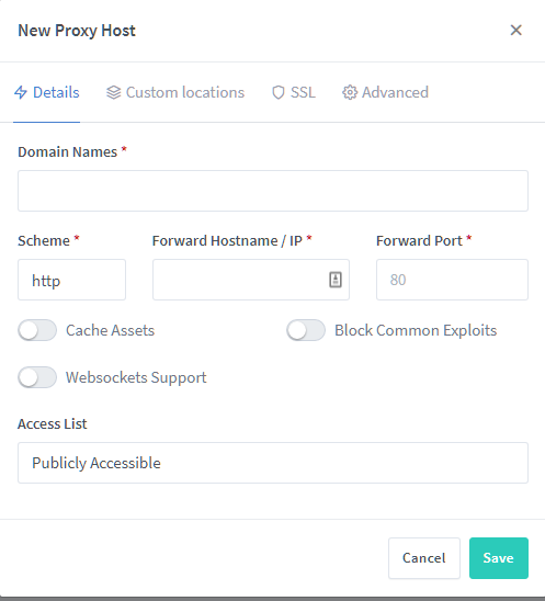

La VM se trouvera alors dans mon réseau avec l’adresse IP suivante :
Un gestionnaire de reverse proxy Nginx redirige-t-il le domaine pour Discourse depuis le routeur vers l’adresse IP de la VM sur le port 80 ?
Quelle devrait être la configuration ?
Je pense que je dois obtenir un certificat Let’s Encrypt avant l’installation pour que cette connexion fonctionne.

C’est ce que vous devrez faire. Discourse-setup ne fonctionnera pas pour votre configuration. Vous avez choisi une voie nettement plus difficile. Il existe des guides pour l’installation avec d’autres serveurs web.
Je vous recommande d’essayer d’abord une installation plus simple.

Cela fonctionnerait et permettrait à l’installation scriptée de se dérouler sans problème. Le souci, c’est que votre installation Discourse s’attendra alors à gérer son propre certificat TLS, ce qu’elle ne pourra plus faire une fois que vous cesserez de rediriger les ports 80 et 443 vers cette VM. Ce qu’il vous faut faire, c’est indiquer à Discourse de ne pas tenter d’obtenir de certificat ni de gérer TLS du tout. Et je pense (bien que je ne l’aie pas testé) que vous pouvez le faire en commentant les lignes web.ssl.template.yml et web.letsencrypt.ssl.template.yml dans app.yml. Run other websites on the same machine as Discourse contient également des informations pertinentes et semble aller dans ce sens.

Cela devrait fonctionner avec le script
Au lieu d’un VPS loué, j’utilise une machine virtuelle (VM) sur le réseau
Domain.xx en CNAME vers Fritz!Domain
Fritz!Box redirige les ports 80 et 443 vers l’IP du Reverse Manager
Le Reverse Manager redirige
Domain.xx vers les ports 80 et 443 vers l’IP de la VM IP 2
Aucun certificat sur Domain.xx
J’ai une installation fraîche d’Ubuntu sur la VM IP 2
Comment tester ?
Qu’en pensez-vous ?
