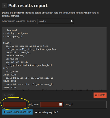

Ehi, ho una domanda riguardo al report “Poll results report” implementato, che è una delle query standard.
Mi chiede di inserire un “Poll_name” e un “Post_ID”.
Mentre posso immaginare il post id, non so dove trovare il “Poll-name”. Per quanto ne so, questo non è un campo standard che si ottiene nel Poll builder (che sarebbe Poll_type e altri, ma non Poll_name).
Qualcuno può aiutarmi?
Ciao @Phylo_IF :slight_smile:
Quel report è quello che viene eseguito quando si preme ‘Esporta’ dal sondaggio stesso.
Se desideri eseguirlo manualmente, puoi recuperare il post_id dal json del post in cui si trova il sondaggio e il nome sarà per impostazione predefinita ‘poll’ se c’è un solo sondaggio in quel post (se ne hai più di uno, vengono impostati come ‘poll1’, ‘poll2’, ecc., anche se puoi digitare una sostituzione più descrittiva nell’editor quando li crei, se lo desideri).
