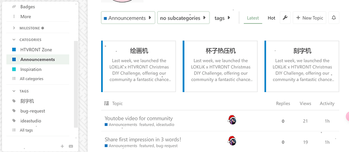

画像のスタイルテンプレートを探しています。どこで見つけられますか?

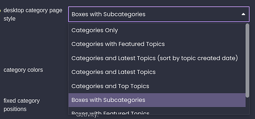

これは admin -> すべてのサイト設定 -> デスクトップカテゴリページスタイル の「サブカテゴリ付きボックス」オプションのようです。

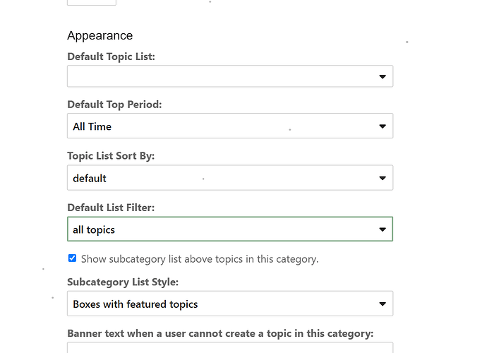

4
それはカテゴリ設定です。そこにはありません。

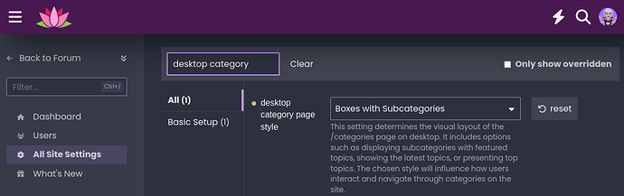

ここにあります:
設定の検索フィールドに「desktop category」と入力すると表示されます。

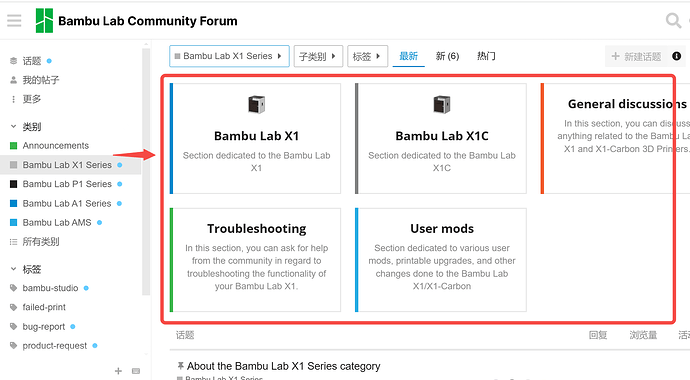

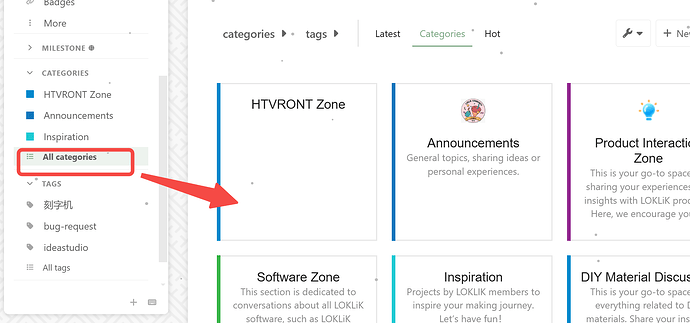

わかりました!しかし、「すべてのカテゴリ」でこのボックステンプレートが表示されないようにするにはどうすればよいですか。また、「テーマ」カテゴリのみでボックステンプレートが表示されるようにするにはどうすればよいですか。

次に、サイト設定でカテゴリページに別のスタイルを選択します (管理 -> 全サイト設定 -> デスクトップカテゴリページスタイル)。
親カテゴリの設定でボックスを有効にします。ここでは既に行っています。
新しいカテゴリを作成し、親カテゴリを選択します。
