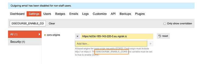

J’utilise une instance hébergée de Discourse et je vais intégrer Discourse à mon site web. Lorsque j’essaie d’obtenir l’objet contentDoument de l’iframe de Discourse intégré, j’ai trouvé la limite de cross-origin. Dans la page des paramètres d’administration, j’ai remarqué le paramètre “cors origins” comme indiqué sur l’image du sujet. J’ai ensuite ajouté mon URL d’origine de test, mais cela n’a pas fonctionné. Et j’ai remarqué l’astuce : La variable d'environnement DISCOURSE_ENABLE_CORS doit être définie sur true pour activer CORS. Cependant, je ne trouve pas où définir DISCOURSE_ENABLE_CORS dans les paramètres d’administration.
Je voudrais savoir comment définir DISCOURSE_ENABLE_CORS, ou si ma configuration cross-domain ne fonctionne pas, est-ce lié à ce paramètre.

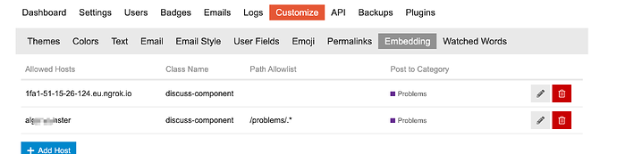

L’intégration n’est pas mon fort, mais je pense que vous la définiriez dans /admin/customize/embedding plutôt que de changer la variable d’environnement ?
Merci pour votre réponse. J’ai essayé, mais cela n’a pas fonctionné.
Si vous voulez que nous vous aidions, vous devez expliquer en détail ce que vous avez essayé.
C’est ce que j’ai configuré dans /admin/customize/embedding, mais cela n’a aucune utilité pour le cross-origin.

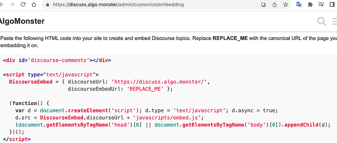

Le iframe est créé par un script js officiel. J’utilise les codes fournis sur /admin/customize/embedding, comme ci-dessous :
Je dois maintenir les parties intégrées cohérentes avec le schéma de couleurs de mon site Web, j’ai donc dû accéder à l’iframe bien que l’iframe n’ait pas été créé par moi.

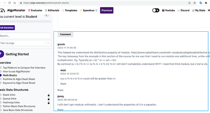

https://algo.monster est mon site web dans lequel je souhaite intégrer Discourse. Plus précisément,
intégrer Discourse dans la page d’article pour afficher les commentaires, et remplacer Cusdis que j’utilise. Par exemple,
l’article https://algo.monster/problems/math-basics, et les commentaires :
Mon site web https://algo.monster n’utilise pas de plateforme de blog, ni Wordpress ni Ghost. Mon site web est implémenté avec mon propre code et déployé sur mon propre serveur cloud.
En utilisant les codes fournis sur /admin/customize/embedding, Discourse intégré s’affiche correctement.

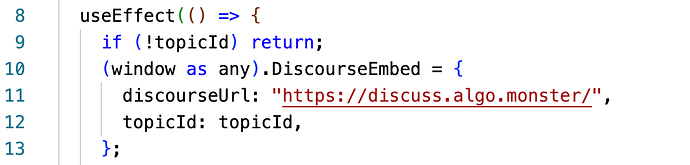

Merci @mikeguo – qu’avez-vous mis dans votre extrait de script pour le discourseEmbedUrl là où il est indiqué ‘REPLACE_ME’ ?
Pour lier des sujets existants au lieu d’en créer automatiquement, j’ai remplacé le paramètre discourseEmbedUrl par topicId, comme suit :
