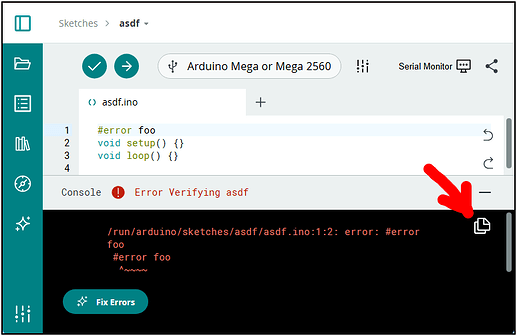

とはいえ、私が問題に遭遇した特定の用途では、コードブロックの表示が最も適切であることは確かです。この種のクリップボードコンテンツは、「Arduino Cloud Editor」というオンラインIDEの「Copy Console Output」ボタンをクリックすることで取得できます。
これにより、コンパイラやその他のツールによって生成された出力がクリップボードにコピーされます。この種の非文章コンテンツは、コードブロックとしてフォーマットするのが最適です。

この場合、text/html クリップボード出力で span タグが引き続き使用されますか、それとも plain/text のみが出力されますか?
the “Clipboard Inspector” tool を使用して、Arduino Cloud Editor の「Copy Console Output」ボタンをクリックした後にクリップボードにどのようなデータがあるかを確認すると、次の「text/plain」タイプのデータが表示されます。
/run/arduino/sketches/asdf/asdf.ino:1:2: error: #error foo
 #error foo
そして、次の「text/html」タイプのデータが表示されます。
<span style="color: rgb(0, 0, 0); font-family: &quot;Open Sans&quot;, &quot;Lucida Grande&quot;, lucida, verdana, sans-serif; font-size: 16px; font-style: normal; font-variant-ligatures: normal; font-variant-caps: normal; font-weight: 400; letter-spacing: 0.16px; orphans: 2; text-align: start; text-indent: 0px; text-transform: none; widows: 2; word-spacing: 0px; -webkit-text-stroke-width: 0px; white-space: pre; text-decoration-thickness: initial; text-decoration-style: initial; text-decoration-color: initial; display: inline !important; float: none;">/run/arduino/sketches/asdf/asdf.ino:1:2: error: #error foo
 #error foo
  ^~~~~</span>
これで質問に答えられたかと思います。必要であれば、追加情報を提供いたします。
