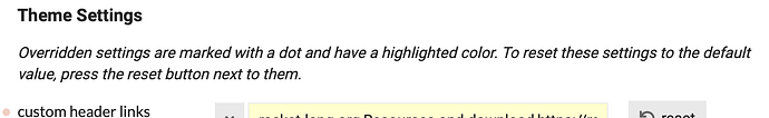

Por que os links de cabeçalho personalizados são 'substituídos'?
Eles parecem estar funcionando bem, mas a configuração tem um ponto indicando que foram substituídos?
Alguma ideia do que está acontecendo aqui?

Eu acho que você alterou essa configuração. Portanto, você substituiu o padrão, o que é muito provável, já que esse é o propósito dessa configuração. O padrão é mais como um exemplo, pois você usa o componente de tema para adicionar links personalizados. Com o botão de redefinição, você pode reverter a configuração para o padrão.
Foi muito estranho
Quando olhei meu site pela primeira vez, ele tinha novos links (externos, populares, privacidade) - mas meus links ainda estavam nos campos.
Eu cliquei em redefinir e perdi a configuração do meu link personalizado.
Felizmente, salvei o texto de cada um e os adicionei de volta, removendo os novos links.
Ah, bem. Software é estranho.
