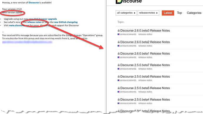

OK – Sempre me perguntei isso, então vou questionar…
Recebo e-mails da nossa instância do Discourse informando que uma “Nova versão” está disponível.
Há um link: “Veja o que há de novo nas Notas de Lançamento…”
Mas, ao clicar no link, não há nenhuma menção a essa nova versão ou às suas notas de lançamento.
Olhe aqui – dizia que a nova versão é a 2.5.2, mas agora veja a tela para onde o link aponta: você vê alguma menção às notas de lançamento da versão 2.5.2?
Então, em vez de me ajudar, o link me frustrou.
Isso é só comigo?

Obrigado, mas só para estarmos na mesma página…
O link diz que me leva às notas de versão 2.5.2, mas não leva. Em lugar nenhum dessa página ou link há menção às notas de versão 2.5.2.
A mesma coisa aconteceu no último anúncio.

Entendido. Seu raciocínio para não criar notas de versão para lançamentos estáveis faz certo sentido. Meu único ponto é que MUITOS de nós recebemos notificações por e-mail e, NA MAIORIA das vezes, o link das Notas de Versão não diz nada. Uma opção é alterar o modelo para estabelecer expectativas de forma mais clara, em vez de eu ser provocado e, geralmente, clicar para encontrar nada relacionado ao e-mail que acabei de receber.
Se fosse nosso produto, eu levaria 10 minutos para criar uma nota de versão para cada lançamento.
Basta dizer: “Este é um lançamento menor. Baixo risco. Principalmente correções de bugs. Mas alteramos a forma como xxx é tratado, caso queira ficar ciente dessa melhoria ou de um possível impacto.”

Recebi outro e-mail hoje informando que a versão 2.7.1 está disponível e indicando o link para as notas de lançamento, que não contém uma nota para a versão 2.7.1. O link deve ser útil ou omitido.

Muito bem. Peço desculpas pelo tom sarcástico, mas quando recebo o aviso de um novo lançamento, quero imediatamente clicar no link para ver como essa versão pode impactar meus usuários e qual a prioridade para fazer a atualização, etc. No entanto, sempre fico frustrado porque o link não faz isso e, na maioria dos casos, não há documentos com o mesmo número de versão referenciados na atualização. Agora, preciso decidir quanto tempo devo dedicar à busca de documentos específicos para esse lançamento, etc. Obviamente, um documento com a palavra “beta” ou um número de versão anterior pode ser significativamente diferente do lançamento final, então esses documentos não me são úteis.
