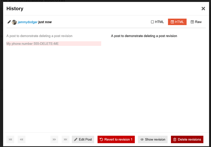

Das ist tatsächlich möglich, wenn Sie die versteckte Website-Einstellung can_permanently_delete aktivieren (weitere Informationen dazu finden Sie hier Enable setting to allow admins to permanently delete data).
Wenn diese aktiviert ist, erhalten Sie beim Ausblenden einer Beitragsrevision eine Option in der Benutzeroberfläche, um die Beitragsrevisionen zu löschen:
