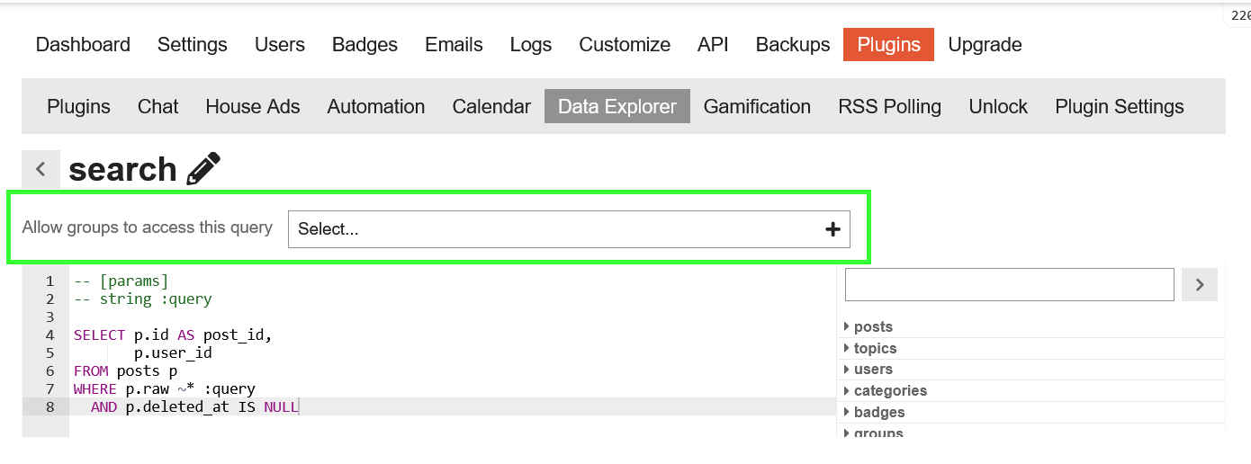

En un sitio lo suficientemente pequeño, algo como esto podría funcionar:
-- [params]
-- string :query
SELECT p.id AS post_id,
       p.user_id
FROM posts p
WHERE p.raw ~* :query
  AND p.deleted_at IS NULL
Aunque también podrías añadir una categoría específica o un rango de fechas si quisieras limitarlo aún más.
Una vez escrito, puedes ponerlo a disposición de ciertos grupos para que lo utilicen:
Aunque entiendo que lo ideal para el OP sería que funcione desde la barra de búsqueda. :slight_smile: Voy a trasladar esto a Contribute > Feature por si hay más demanda al respecto.
