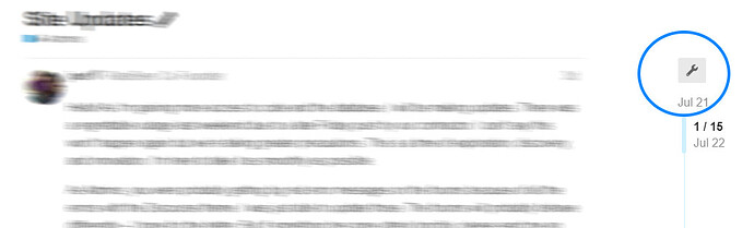

Em meados de maio, a chave inglesa parou de funcionar para nossos administradores. Eu realmente gostaria de fazer isso funcionar novamente.

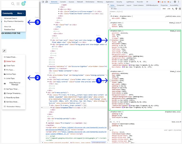

Dei uma olhada no fórum e acho que vejo qual pode ser o problema.
(1) Parece que há algum CSS no tema para estilizar .dropdown-menu que está causando um problema. Recentemente, fizemos uma grande atualização em nosso “form kit”, então talvez a .dropdown-class tenha sido adicionada ao menu de administração como parte do processo, e agora está sendo inadvertidamente alvo do CSS antigo.
Existem duas cópias da mesma estilização no tema que ambas incluem display: none.
Se eu desabilitar essas ferramentas de desenvolvedor do navegador, o menu aparece (2).
No entanto, parece que este CSS é importante para ocultar um menu suspenso diferente (3), pois ele apareceu depois que desabilitei os display: none.
O que eu recomendaria seria adicionar algo como isto ao seu common.scss:
.fk-d-menu__inner-content .dropdown-menu {
   display: block;
Isso deve direcionar apenas esse menu de administração, deixando os outros menus suspensos em paz.
