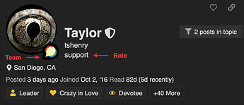

Aunque no formé parte de la creación de las funciones de título y distintivo de grupo, puedo dar un ejemplo de por qué tener estas dos funciones independientes entre sí puede ser útil, así como aclarar cómo funcionan actualmente.
Imaginemos que un sitio tiene un grupo “Equipo” que incluye a todos los empleados de la empresa. Es útil saber de un vistazo que un usuario forma parte del equipo, así que configuran un distintivo de avatar para el grupo “Equipo” y aseguran que todos los miembros tengan el grupo “Equipo” establecido como su grupo principal para garantizar que el distintivo se muestre.
Los miembros del equipo se dividen en diferentes roles, digamos soporte e ingeniería, y son miembros de los grupos correspondientes. Además de saber que un usuario forma parte del equipo general, también sería útil saber qué rol tiene. Dado que el sitio quiere que todos en el equipo compartan el mismo distintivo de avatar “Equipo”, pueden especificar un título predeterminado en sus grupos de usuario “Soporte” e “Ingeniería”. El resultado final se vería algo así:
No estoy seguro si ese es el mejor ejemplo, pero es un flujo de trabajo que un sitio podría utilizar.
