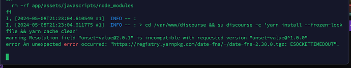

Errore Yarn
bloccato su questo da circa 6 minuti durante la ricostruzione
Volevo solo una rapida ricostruzione, amico :frowning: ora sono passati quasi 20 minuti, se l’avessi saputo avrei dovuto aspettare fino alle 3 del mattino o qualcosa del genere, ho terminato la sessione ssh e ho ricostruito di nuovo, vediamo
modifica: ho dovuto fare ./discourse-docter o qualunque cosa e è di nuovo online, volevo che il mio app.yml si aggiornasse, non so nemmeno se l’ha fatto
Vedi Error during the update ESOCKETTIMEDOUT registry.yarnpkg.com

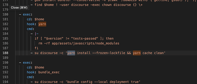

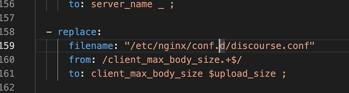

Sono molto confuso, la mia riga 159 come indicato nell’argomento che hai pubblicato è diversa…
Ma ho cercato “yarn” e ho trovato questo
