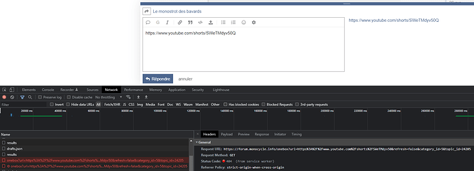

Youtubeの「ショート」動画タイプの埋め込み/ワンボックスが機能しない
こんにちは!
フォーラムではYouTube動画の埋め込みは機能しますが、次のような短い動画(URLに/shorts/が含まれるもの)は機能しません。
oneboxリクエストは404エラーを返します。
通常のYouTube動画の埋め込みは機能します。
try.discourseやmetaではこの問題は発生しません。
サイトの設定が正しく構成されていないことが原因だと推測します。
何か手がかりはありますか?

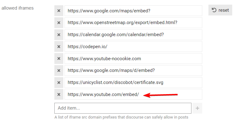

その間、手動で iframe のURLを allowed iframes のサイト設定に追加することもできます:

あなたがやったように動画を表示するために、許可された iframe に追加すべき URL を教えていただけますか?縦長ではありますが、これで十分です。
動画の高さについては、iframe に CSS で max-height を設定することで、高さを低くすることができます。問題は、iframe にそれが短い(縦長の)動画であることを示す属性が何もないことです。:confused:
<iframe width="672" height="1194" src="https://www.youtube.com/embed/SWeTMdyv50Q" frameborder="0" allowfullscreen="">

これで合っていると思いますが、まだ少し混乱しています。
それで、許可されたiframeにこのURLを追加しました。
では、動画を表示するにはどうすればよいですか?
投稿に https://www.youtube.com/shorts/SWeTMdyv50Q と入力しても、機能しません。
<iframe>https://www.youtube.com/shorts/SWeTMdyv50Q</iframe> と入力しても、機能しません。

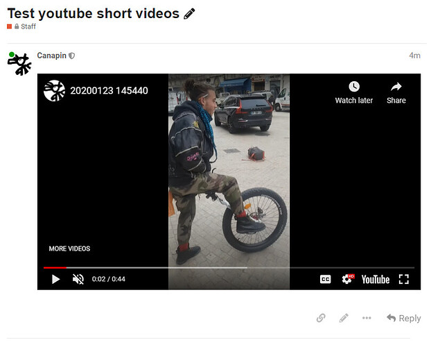

https://www.youtube.com/embed/SWeTMdyv50Q と入力すると機能しますが、YouTubeの標準的な動画の幅/高さの比率で短い動画が表示されます(これは私にとって問題ありませんが、別の比率で「embed」をURLに手動で入力したくないです)。
右クリックして「埋め込みコードをコピー」を選択します。それが「手動埋め込みコード」の意味でした。明確でなくてすみません。

  1. https://www.youtube.com/embed/SWeTMdyv50Q
  2. https://www.youtube.com/shorts/SWeTMdyv50Q
  3. http://youtu.be/SWeTMdyv50Q は https://www.youtube.com/watch?v=SWeTMdyv50Q につながります
これら3つの異なるリンク形式は、YouTubeで異なる表示になります。
URL形式が何であれ、コードは動画IDのみを気にします。
現在のコードは /shorts/ をサポートしておらず、機能させるための方法は複数あります。
コーディング初心者としての私の提案は、この部分を複製することです。
そして embed を shorts に置き換えます。開発環境にインストールして試したところ、完璧に動作しました。
もっとエレガントな方法があれば、ぜひ教えてください :slight_smile:
