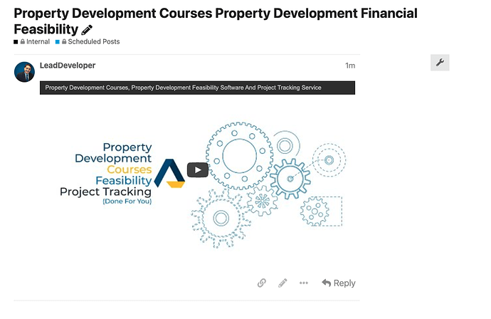

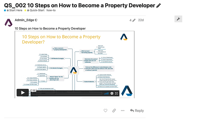

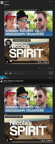

看起来我无法在此处嵌入视频。所以这里有一些来自我的社区的截图。Vimeo 视频的宽度比 YouTube 视频的宽度短。有没有办法让 Vimeo 视频也扩展到允许的最大宽度?

测试
YT
Vimeo
5 个赞

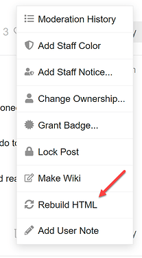

部署完成后,你需要重建帖子。为此,请点击帖子下方的“显示更多”按钮,然后点击管理员扳手。最后,点击“重建 HTML”。

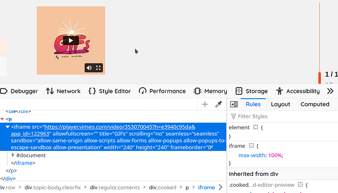

我们不识别您使用的网址格式,因此它将使用通用的 onebox 代码,而不是特殊的 Vimeo 代码。
2 个赞
我使用了杰夫几年前分享的一个链接。所以谢谢你,因为现在它更好!
*(但是)为什么不是全屏?*它仍然是固定的 :cry:
因为这是 4:3 比例的视频。
2 个赞
