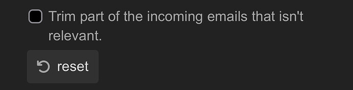

vielleicht, ich würde empfehlen, es zu deaktivieren und wieder zu aktivieren
Danke @Ethsim2 – habe es gerade versucht, aber keine Änderung

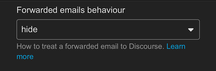

vielleicht hilft es, dasselbe mit dieser Einstellung zu tun?
