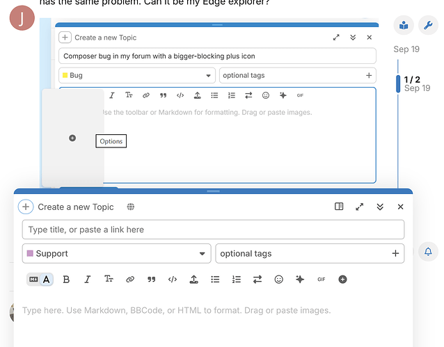

Das Bild zeigt mein Problem. Das Plus-Symbol im Composer ist größer und blockiert an der falschen Stelle. Ich dachte, es sei ein Problem meines eigenen Forums, aber als ich hier bearbeite, zeigt sich, dass im offiziellen Forum der Composer das gleiche Problem hat. Könnte es mein Edge-Explorer sein?
Dies ist das iPad, die neueste Serie 18 und DiscourseHub:
Es sieht also so aus, als könnte es sich um eine Browserfrage handeln.
Ja, das weiß ich, es ist auch auf meinem Handy in Ordnung. Gibt es also etwas, das ich mit meinem Edge-Browser machen kann ![]()

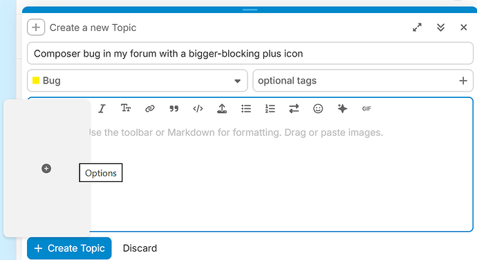

Ich kann hier einige Informationen bereitstellen: Win10 22H2 19045.6332, Edge 140.0.3485.66.

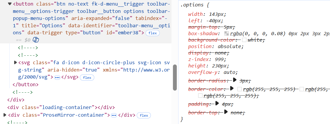

Ich habe das Element überprüft und festgestellt, dass die „Optionen“ möglicherweise der Grund sind. Wenn ich diese lösche, kann die Form normal sein, und die Parameter „width‘ und ‚left‘ sind fragwürdig.
Nur zur Bestätigung, tritt dies auch im abgesicherten Modus auf?
Endlich!!Ich habe den Grund gefunden. Es ist eine meiner Erweiterungen namens ChatsNow. Schalten Sie sie aus und der Button wird wieder normal.![]()
