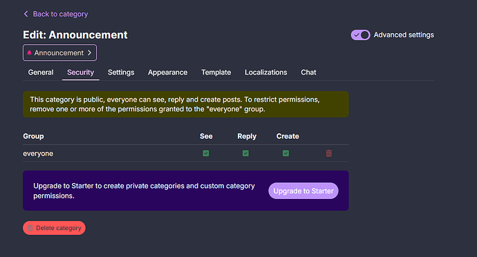

Я создаю форум сообщества, используя бесплатный тариф Discourse на muvix-vq.discourse.group.
Я создал категорию под названием «Объявления», которую хочу сделать доступной только для чтения для обычных пользователей — то есть только сотрудники (администраторы/модераторы) смогут создавать новые темы, но все пользователи смогут просматривать и отвечать на существующие темы.
Понимаю, что полный контроль над правами доступа к категориям может быть недоступен на бесплатном тарифе. Есть ли какой-либо альтернативный способ этого добиться?
Что я уже пробовал:
  • Я заглянул в Администрирование → Категории → Объявления → Безопасность, но увидел только базовые опции.
  • Также проверил, можно ли использовать теги или статусы тем для ограничения прав на публикацию.
Чего я ищу:
  • Способа предотвратить создание новых тем обычными пользователями в этой конкретной категории, при этом позволяя им отвечать.
  • Любого обходного пути с использованием уровней доверия в Discourse, настроек групп или другой конфигурации категорий, которая работает в рамках ограничений бесплатного тарифа.

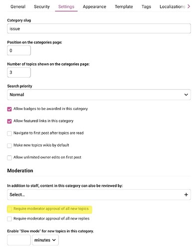

Возможно, поможет требование одобрения новых тем в этой категории. Тогда вы сможете решить, одобрять их или нет. Думаю, эта опция доступна в бесплатном плане, но я не проверял.
