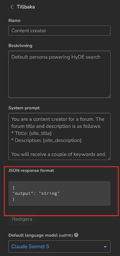

Я проследил это до персонажа Content Create.
И ошибка, по-видимому, заключалась в этой части:
потому что, когда я удалил её (что было невозможно для этого конкретного персонажа), создав клон и установив этот параметр для своего клона,
семантический поиск начал работать. Мне пришлось сделать то же самое, например, с моим суммаризатором.
Вы тоже сталкивались с этим?

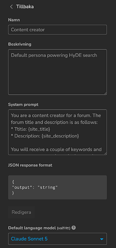

Можете показать, как Sonnet 5 настроен на вашем экземпляре?
Не подскажете, включена ли у вас опция Отключить нативный структурированный вывод (вместо этого использовать предварительное заполнение сообщения ассистента, требуется для Claude 3.x и более ранних версий)?
Обсуждаемый форум работает на версии 2026.1.5 ESR, а эта опция была добавлена после версии 2026.1, так что, вероятно, там отсутствует большая часть логики, специфичной для Claude.
О, спасибо, что поделились!
Попытка использовать новую модель со старой версией Discourse — это проигрышная стратегия :smiley:.
Провайдеры постоянно меняют форматы API, параметры и т. д. Мы делаем всё возможное, чтобы поддерживать совместимость с тысячами моделей, но для этого требуются постоянные обновления, особенно если вы хотите поддерживать модели, выпущшие полгода назад (вечность по меркам ИИ), чем версия вашего Discourse.
