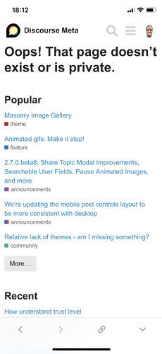

Les boutons retour et avance s’affichent chez moi ? Si vous faites défiler vers le bas, ils apparaissent, voyez mon affichage :
De plus, vous pouvez cliquer sur l’un des liens pour accéder à un autre sujet et en sortir. Ce ne serait cependant pas idéal.

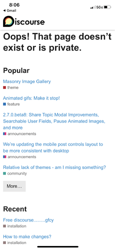

Très étrange. J’ai essayé cela deux fois avant de signaler le problème. Sur Meta. La seule façon dont j’ai pu les faire apparaître était comme vous l’avez suggéré, en cliquant sur un autre lien.
Édité : Attendez une minute. La page 404 fonctionne-t-elle différemment pour un administrateur ? Parce que je n’ai même pas pu remarquer que j’étais connecté jusqu’à ce que je quitte la page 404, alors que votre photo de profil est visible dans cette capture d’écran.
Je ne peux pas en être certain. Pourriez-vous partager une capture d’écran de ce que vous voyez ?
Voilà
Cela peut se produire lorsque le contenu de la page a une hauteur proche de celle de la fenêtre d’affichage. Si vous faites défiler vers le haut ou vers le bas sur la page 404, les contrôles en bas commencent-ils à s’afficher ?
Je ne suis pas sûr qu’il y ait grand-chose à faire dans ce cas, d’autant plus que c’est un cas d’usage extrêmement rare (par exemple, accéder à une page 404 via une notification push).
Non, ils n’apparaissent pas. Je sais comment cela fonctionne.
Ce n’est pas si rare que je clique sur des sujets qui ont été supprimés. Cela m’est arrivé suffisamment de fois pour que j’aie identifié quand cela se produit, ce qui se passe exactement et comment sortir de cet état. (Fermer l’application de force est la méthode que j’utilise habituellement pour en sortir, car c’est la première que j’ai découverte.) Mais oui, c’est un cas limite.
Je ne sais pas où ces contrôles sont générés. J’ai supposé que c’était dans l’application, et non dans Discourse lui-même. Si c’est le cas, il me semble étrange que l’application cesse soudainement d’afficher les contrôles de navigation nécessaires en fonction de la page sur laquelle vous vous trouvez. À vous de voir s’il vaut la peine de le corriger ou non. Je sais simplement que lorsque cela se produit, il me faut un peu de temps pour comprendre ce qui se passe. (Faire défiler vers le haut et vers le bas et attendre que les contrôles apparaissent, mais ils n’apparaissent jamais. Ensuite, par le passé, je fermais l’application de force en pensant qu’elle ne fonctionnait tout simplement pas.) Maintenant que j’ai enfin compris ce qui provoque cela, j’ai pensé signaler le problème.
