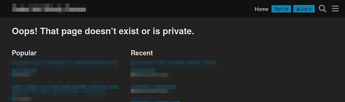

Activez la page 404 améliorée mais révélant des informations confidentielles dans les paramètres de votre site.
La page est-elle censée avoir une apparence différente ? Je viens de l’essayer sur deux sites, et j’obtiens toujours ce qui semble être la même page d’erreur :
J’ai reconstruit le forum sur l’un d’eux pour m’assurer qu’il ne s’agissait pas d’un simple problème de cache, et j’ai testé les sujets privés ainsi que les pages introuvables.
Mes paramètres ressemblent à ceci :
Vers quelles « sections » faites-vous un lien ? Faites-vous référence à un sujet spécifique ?
Oui, j’ai essayé de charger des sujets, des publications, des catégories et des pages inexistantes sans être connecté, et je vois toujours la même page.

Lorsque je le charge avec detailed 404 défini sur false (la valeur par défaut), j’observe :
Oups ! Cette page n’existe pas ou est privée.
Ce qui est ce à quoi je m’attendais. Cependant, lorsque je passe detailed 404 à true, je vois la même chose… avons-nous régressé ici @sam ou est-ce que je mal compris la fonctionnalité ? ![]()
J’ai même effectué une reconstruction au cas où, mais le résultat est le même. Je pense que je m’attendrais à voir :
