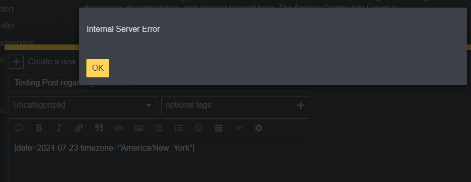

Hallo, ich habe kürzlich einen Fehler beim Erstellen eines Themas in meinem Discourse-Forum festgestellt. Ich habe die Fehlerprotokolle durchsucht und Folgendes gefunden, Datum und Uhrzeit entsprechen dem Zeitpunkt, an dem ich wiederholt versucht habe, das Thema zu posten. Ich erhielt eine 500 error-Benutzermeldung.
Dieses Bild zeigt eine Fehlermeldung, die in einem Terminal- oder Code-Editor-Fenster angezeigt wird und auf einen Laufzeitfehler im Zusammenhang mit einer Bibliothek oder einem Modul hinweist, das nicht korrekt funktioniert. (Beschriftet von KI)
Wenn ich auf das Fehlerprotokoll klicke, wird im Ausgabebereich Folgendes angezeigt:

Ich habe ein Update, ich konnte die Ursache finden. Wenn ich ein Datum und eine Uhrzeit wie [date=2024-07-23 timezone="America/New_York"]/2024-07-23T04:00:00Z einfüge, gibt es den 500er-Fehler zurück.
Weiß jemand eine Lösung? Danke.

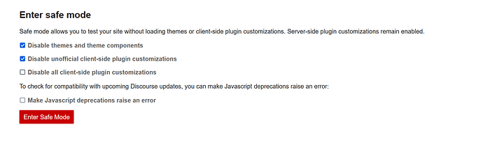

Tritt es auch in /safe-mode auf?
1 „Gefällt mir“
Hallo, zu Ihrer Frage, welche Version es ist: 3.3.0.beta5-dev. Zu Ihrer Frage bezüglich des sicheren Modus: Wenn ich in den sicheren Modus wechsle, verschwindet die Schaltfläche zum Einfügen von Datum/Uhrzeit. Ich glaube, das hängt mit dem Discourse Calendar (and Event) Plugin zusammen.
Fun Fact :discourse: - Das Einfügedatum-Feature ist Teil des Local Dates-Plugins, das mit Discourse gebündelt ist (zusammen mit einigen anderen wie Discobot, Hide Details, Chat usw.). Da es sich leider um ein Plugin handelt, würde der abgesicherte Modus no_plugins es wie andere optional installierte Plugins deaktivieren. :frowning:
Gibt es eine Option, um in den abgesicherten Modus zu wechseln, bei dem nur nicht-offizielle Plugins deaktiviert werden, zusammen mit der Deaktivierung von Themes und Theme-Komponenten, was einen Versuch wert sein könnte?
3 „Gefällt mir“
Leider erscheint dieselbe Meldung auch mit diesen Einstellungen.

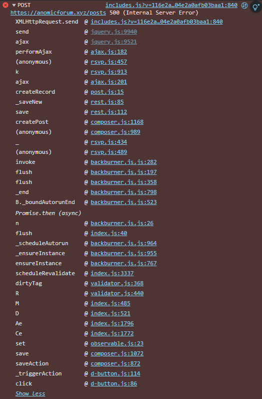

Versuche auch, den Netzwerk-Tab der Browserkonsole und die Konsole direkt zu überprüfen, um nach Fehlern zu suchen.
1 „Gefällt mir“
Ich habe eine andere Person im Forum gefragt und sie sagten auch, dass sie einen Internal Server Error erhalten haben.
Ich erhalte auch dies in der Konsole, wenn ich versuche zu posten.
Vielleicht zusammenhängend?
