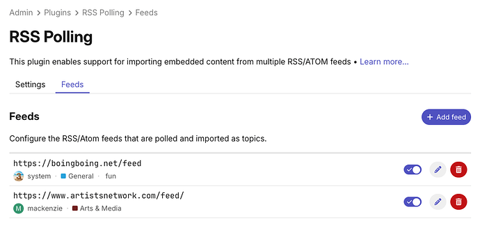

La page du plugin (/admin/plugins/discourse-rss-polling) possède désormais deux onglets : Flux et Paramètres.
L’onglet Flux affiche tous vos flux configurés en un seul endroit. Chaque ligne affiche l’URL complète du flux (plus de troncature), l’auteur assigné, la catégorie cible et les balises. Vous pouvez activer ou désactiver n’importe quel flux directement depuis la liste sans le supprimer.
L’onglet Paramètres relie aux paramètres de site pertinents, y compris deux nouveaux :
  • RSS polling feed request timeout : Temps d’attente avant d’abandonner un flux lent ; par défaut 30 secondes.
  • RSS polling verbose logging : Journalisation détaillée par élément pour chaque tentative d’interrogation, désactivée par défaut, mais peut être activée pour le dépannage.

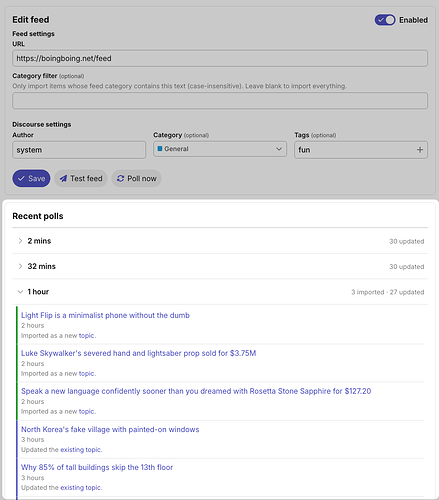

Formulaire dédié aux flux
Sur l’onglet Flux, sélectionnez le bouton Ajouter un flux pour ouvrir un formulaire dédié avec des champs pour l’URL, l’auteur, la catégorie, les balises, et un filtre de catégorie optionnel (pour importer uniquement les éléments dont la catégorie du flux correspond à une chaîne spécifique).
Tester les flux
Le bouton Tester le flux récupère et analyse le flux sans rien enregistrer. Vous verrez un résumé des comptes et un décompte ligne par ligne des premiers éléments du flux — si chacun sera importé, est déjà importé, ou sera ignoré, avec une raison en langage clair pour les ignorations.
Historique des interrogations
Lors de la visualisation de n’importe quel flux existant, la zone Interrogations récentes affiche les dernières tentatives d’interrogation avec des comptes des éléments importés, mis à jour, ignorés et échoués — extensible pour voir les détails par élément avec des liens vers les sujets créés ou mis à jour. Les résultats de “Interroger maintenant” apparaissent en temps réel sans rafraîchissement de page.
