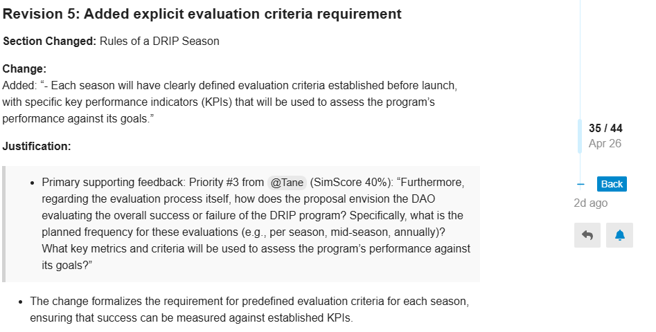

  1. Modifica delle Proposte Affiancate: Il sistema si integra direttamente nella sezione di modifica di Discourse, mostrando le proposte originali e riviste con differenze colorate.
  2. Giustificazione Completa: Per ogni revisione, il sistema genera una giustificazione dettagliata che cita specifici feedback della comunità che hanno supportato la modifica, includendo:
    • Classifiche di priorità con punteggi di somiglianza
    • Relazioni a coppie pertinenti
    • Analisi del posizionamento concettuale
    • Citazioni dirette dai membri della comunità.
3. Controllo Finale Umano
  1. Controllo Finale Umano: Il proponente originale esamina tutte le modifiche suggerite e mantiene il controllo editoriale finale prima di procedere al voto.
Schermate Dimostrative.
Modifica delle Proposte Affiancate - Schermata Cronologia nel forum Scroll
Demo della Schermata di Modifica
Giustificazione Completa di ogni revisione

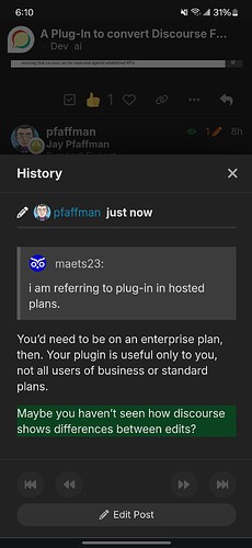

Dovresti essere su un piano enterprise, allora. Il tuo plug-in è utile solo a te, non a tutti gli utenti dei piani business o standard.
Forse non hai visto come discourse mostra le differenze tra le modifiche?
@NateDhaliwal Grazie a entrambi per le vostre risposte. Sulla base del vostro input, il plug-in discourse per i piani standard non funzionerà per i nostri potenziali clienti. Esiste un modo per personalizzare un client discourse standard? Le funzionalità principali che ci interessano sono la schermata di modifica affiancata: come questa DeFi Renaissance Incentive Program (DRIP) - Proposals - Arbitrum La modifica a destra viene modificata da SimScore in base al feedback della community. L’altra funzionalità sono le risposte di giustificazione come quelle mostrate sopra che vengono create automaticamente. È possibile utilizzando un metodo diverso dai plug-in? Abbiamo 4 potenziali clienti, ognuno avrebbe bisogno di una personalizzazione diversa?
Capisci che la funzione di modifica standard mostra una differenza?
Puoi guardare il mio post qui sopra per vedere la differenza. Ecco come appare su mobile.
