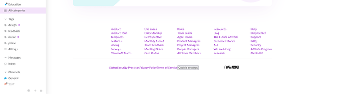

Tengo un diseño para un pie de página simple que debería mostrarse centrado en el fondo principal. Más o menos así:
En esta captura de pantalla estoy usando el outlet discovery-below. Pero no hay una posición de outlet similar disponible en muchas rutas.
Si usara uno de los outlets de pie de página existentes, la disposición con la barra lateral resultaría así:
Así que el problema es que la barra lateral está agrupada dentro de main-outlet-wrapper. Y los outlets de pie de página actuales están apilados debajo, lo que dificulta la colocación de un pie de página que mantenga la barra lateral a toda altura y permanezca centrado debajo del contenido principal.
¿Podría haber un outlet consistente debajo del contenido principal, similar al outlet above-main-container?
