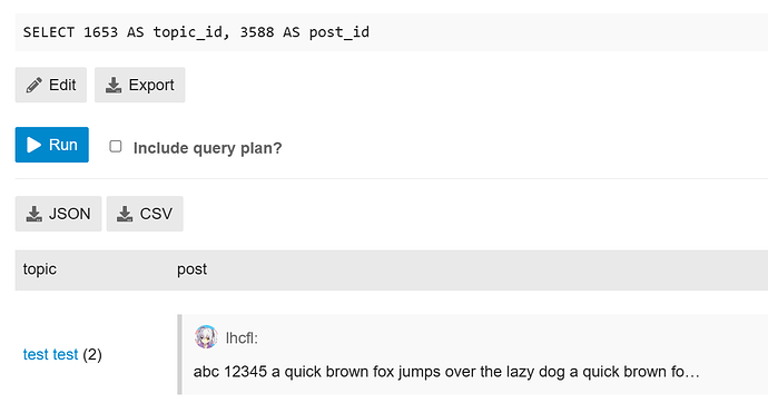

Hallo @SStrong
Ich denke, Sie könnten die Links erhalten, indem Sie die erforderlichen Spalten topic_id oder post_id nennen. Hier ist ein Screenshot:
Warum und wie funktioniert das? Es funktioniert, aber ich bin etwas verwirrt, warum

Der Daten-Explorer verfügt über eine Auswahl an magischen Aliassen, um die Ergebnisse interaktiver zu gestalten. :magic_wand: Formatting Data Explorer Table Results
Viele von ihnen funktionieren automatisch, abhängig von der verwendeten Tabelle. Wenn Sie beispielsweise topic_id aus der Tabelle posts ziehen, wird daraus ein interaktiver Link zum Thema – aber damit das Feld id in der Tabelle topics dasselbe tut, müssten Sie den Alias (t.id AS topic_id) hinzufügen. Gleiches gilt auch für die Tabellen users und posts:
Diese werden jedoch nicht übernommen, wenn Sie die Ergebnisse exportieren, und Sie erhalten nur die Basis-ID. Dafür können Sie wie von moin vorgeschlagen den Themenlink erstellen und ihn als URL aliasen:
