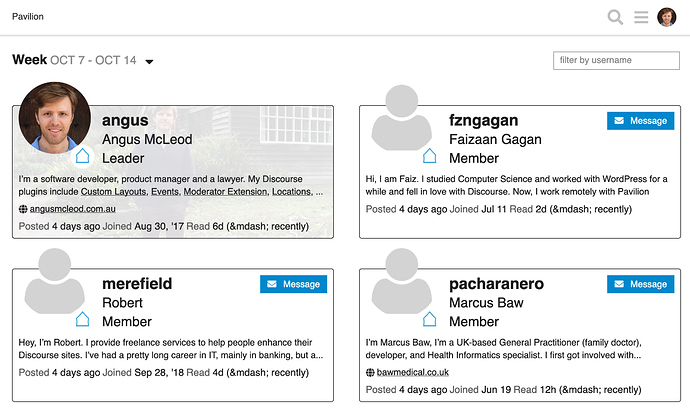

Exemple
À titre d’exemple du type de fonctionnalité que cela permettrait, la capture d’écran ci-dessous provient de mon environnement local, utilisant uniquement cette modification du cœur du projet ainsi qu’un composant de thème qui remplace l’annuaire existant et utilise une version modifiée du composant carte utilisateur :
