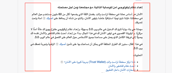

Я новый пользователь Discourse и хотел бы узнать, можно ли настроить div.section поста, особенно если он на другом языке?
Пример:
Заранее большое спасибо.

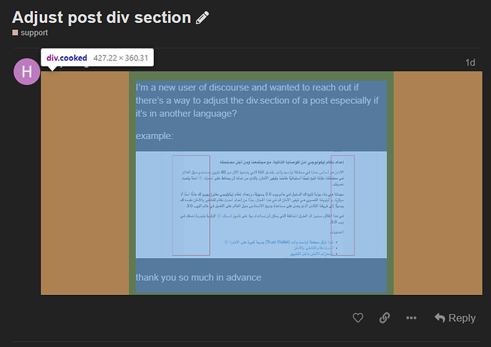

Самый простой способ сделать это так, как на вашем макете, — использовать отступы CSS:
.cooked {
    margin-left: 20%;
    margin-right: 20%;

Использование RTL-интерфейса добавляет классы rtl в различные части страницы, включая тег <html> и теги <p> внутри постов, но не в родительском контейнере поста.
Однако RTL-интерфейс не имеет прямого отношения к языку поста. Я могу использовать RTL-интерфейс и написать пост на французском.
Кроме того, нет простого способа определить, на каком языке написан пост.

Спасибо за поддержку. Я хочу настроить div-блок только для арабских секций. Другие языки, похоже, работают нормально, но поскольку формат арабского языка идёт в обратном направлении, это, кажется, нарушает работу секции div.
У вас есть скриншот или, лучше, ссылка, которая показывает проблему? Потому что я не вижу ничего на скриншоте, который вы опубликовали :slight_smile:
