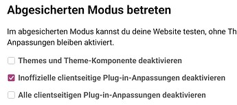

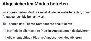

То есть, во-первых, я поочередно отключал все плагины (что не изменило картину ошибки), и во-вторых, независимо от того, какую из трех верхних опций я отключал — в «безопасном режиме» у меня слева отображалось административное боковое меню.
Если я активирую опцию «Выдавать ошибку при использовании устаревших функций JavaScript», то в «безопасном режиме» административное боковое меню слева больше не отображается.
