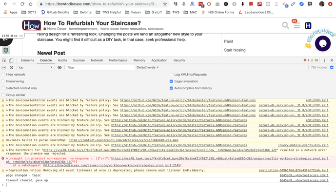

Estoy teniendo un montón de problemas al ejecutar anuncios en el sitio Discourse de https://howtodiscuss.com.

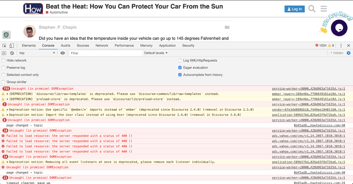

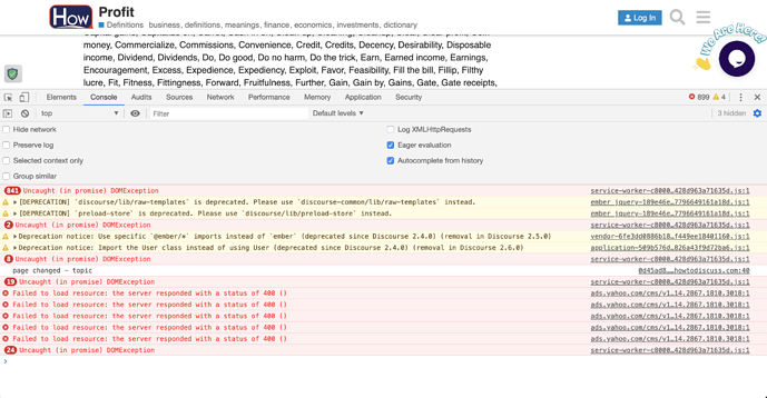

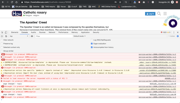

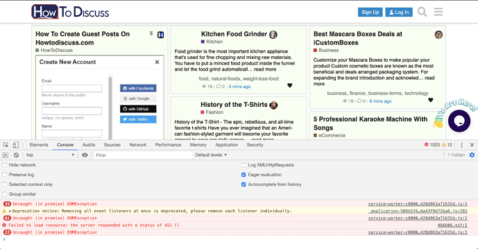

  1. Muchos errores de excepción DOM no capturados; simplemente ve a cualquier página de tema en modo incógnito y los verás: https://howtodiscuss.com/t/profit/7022

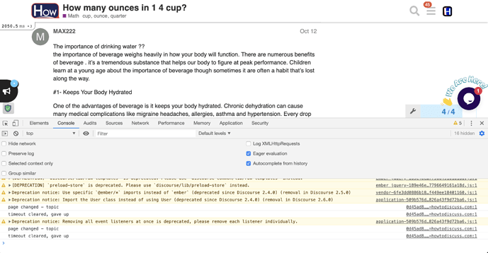

  1. Otro error ocurre cuando navego desde una página de tema antigua a una nueva: aparece esta advertencia en la consola. Se muestra un anuncio Vignette de Google, pero debido a esta advertencia, el anuncio desaparece y la página navega; por lo tanto, el usuario nunca puede hacer clic en los anuncios intersticiales Vignette de Google que aparecen entre cargas o navegaciones de página.
    Aviso de obsolescencia: Eliminar todos los oyentes de eventos a la vez está obsoleto; por favor, elimine cada oyente individualmente. How many ounces is a 1 4 cup - How To Discuss

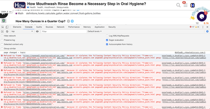

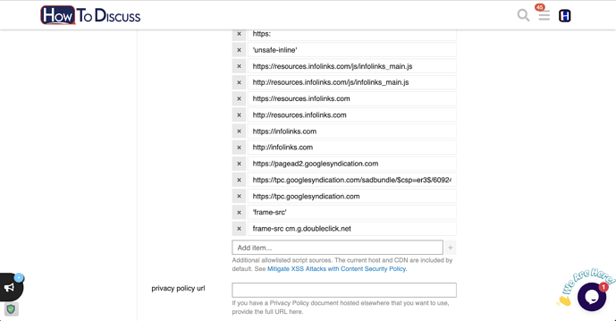

  2. También estoy recibiendo muchos de estos errores de frame-src en mi sitio: https://howtodiscuss.com/t/how-mouthwash-rinse-become-a-necessary-step-in-oral-hygiene/30631
Se ha denegado el enmarcado de 'https://pagead2.googlesyndication.com/' porque viola la siguiente directiva de Política de Seguridad de Contenido (CSP): "frame-src cm.g.doubleclick.net googleads.g.doubleclick.net www.google.com accounts.google.com pagead2.googlesyndication.com/pagead/s/cookie_push.html gmsg: https://tpc.googlesyndication.com/sadbundle/$csp=er3$/1522577804659956528/index.html".

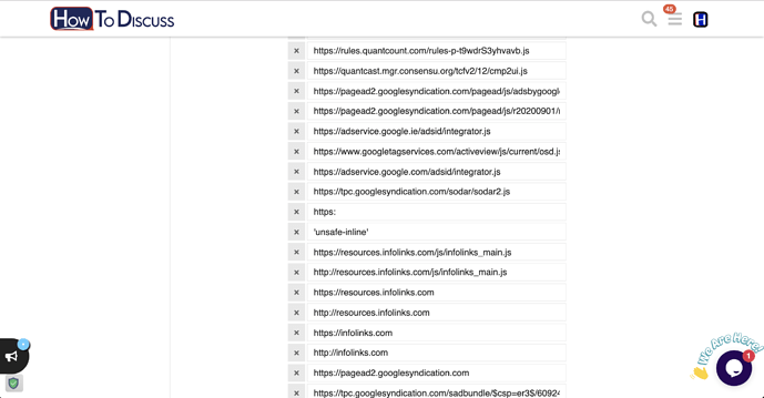

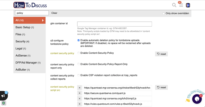

Así es como se ven mis configuraciones de CSP:
Pero no sé cómo poner en la lista blanca las solicitudes de iframe de anuncios de Google. También probé este código, pero no funciona bien; sigo viendo los errores de frame-src mencionados anteriormente. Si agrego valores junto a frame-src en la etiqueta meta, me da un error indicando que no podemos usar frame-src en la etiqueta meta.
<!-- <meta http-equiv="Content-Security-Policy" content="default-src *; style-src 'self' http://* 'unsafe-inline'; frame-src  ; script-src 'self' http://* 'unsafe-inline' 'unsafe-eval'" /> -->

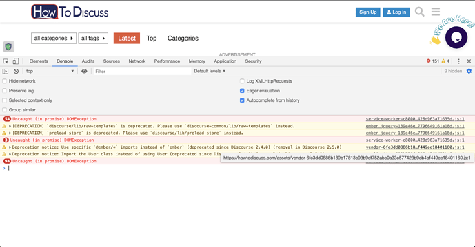

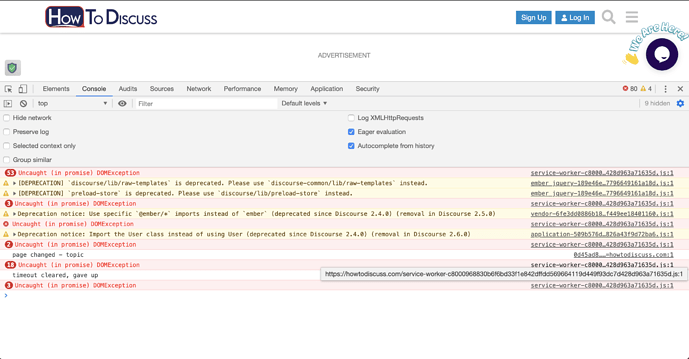

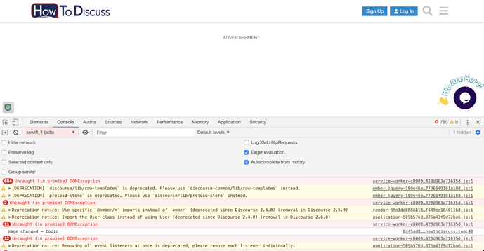

Incluso estoy obteniendo errores como este en mi página de inicio: https://howtodiscuss.com/ (para replicar los errores, abra la página en incógnito, use una VPN o simplemente actualice varias veces o navegue a otras páginas; encontrará los errores en la consola de JS y también verá cómo se descarta el Vignette de Google sin dar la oportunidad al usuario de hacer clic en el anuncio).

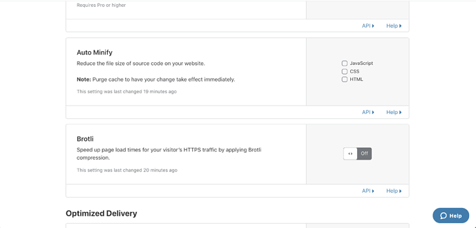

Gracias @simon por tu rápida respuesta.

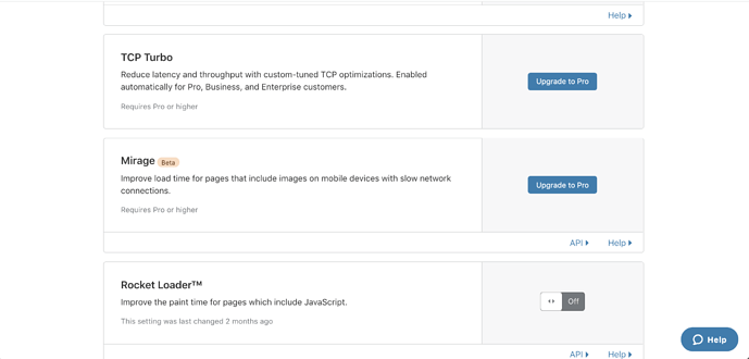

Siguiendo tu consejo, desactivé Cloudflare, Brotli y desactivé todas sus minificaciones en CSS, JS y HTML. También desactivé Rocket Loader.
También he limpiado la caché de CF y he esperado 30 minutos para probar los resultados, pero sigo obteniendo errores extraños en la consola de JS cuando estoy en mi página de inicio https://howtodiscuss.com y
cuando navego a mis páginas de temas, Catholic rosary - How To Discuss
Puedes replicar estos errores abriendo mi sitio en el navegador de incógnito de Chrome e intentando navegar a algunas páginas o temas de mi sitio.

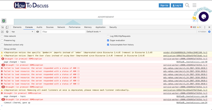

Además, ¿sabes por qué mi anuncio de AdSense fijo y pegajoso en el lado derecho de la línea de tiempo del tema/navegación del tema solo se muestra cuando recargo completamente mi página usando el icono de actualizar del navegador, o cuando aterrizo por primera vez en mi sitio web, pero en cualquier carga de página subsiguiente, la función no activa mi anuncio, no detecta que mi página de tema ha cambiado
entra en este bloque else cada vez, ¿hay algún error en mi lógica de plugin de Discourse personalizado para detectar cuándo un usuario ha navegado a una página de tema? Quiero mostrar y recargar un nuevo anuncio de AdSense cada vez, pero va al bloque else; el código piensa que el ID #friends ya existe, pero nunca se recarga a menos que haga una RECARGA COMPLETA. tiempo de espera agotado, rendido.
Por favor, ayúdame. Puedes navegar por los temas de mi sitio tú mismo; encontrarás todos los problemas en la consola de JS. También estoy obteniendo esta advertencia en la consola de JS y el anuncio de Google Vignette nunca se queda para que el usuario haga clic en él.
Aviso de obsolescencia: Eliminar todos los escuchadores de eventos a la vez está obsoleto; elimina cada escuchador individualmente.

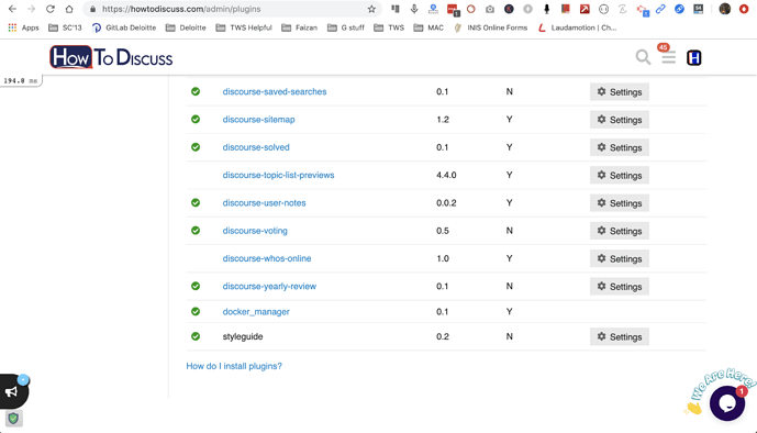

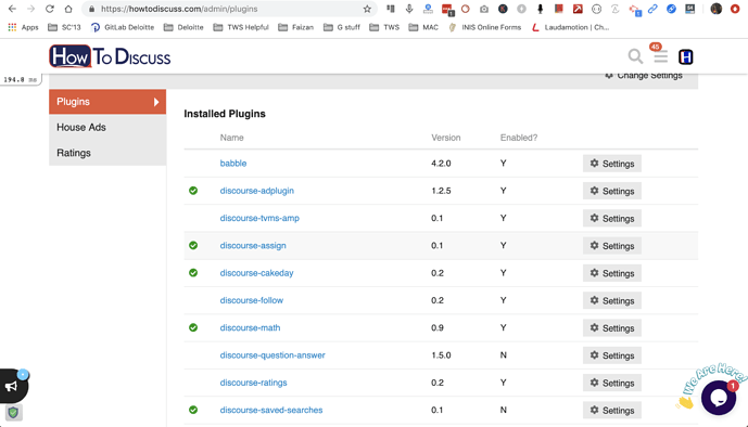

He desactivado las optimizaciones de velocidad de CF según tus sugerencias: minificaciones de CSS/JS/HTML, Rocket Loader, Brotli. ¿Qué más podría ser el problema ahora? ¿Podría ser un problema un plugin de Discourse? Estos son mis plugins actualmente,

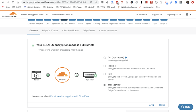

Mi SSL es estricto, ¿podría ser ese el problema?
