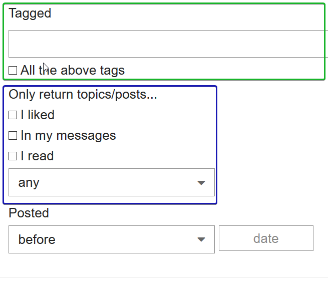

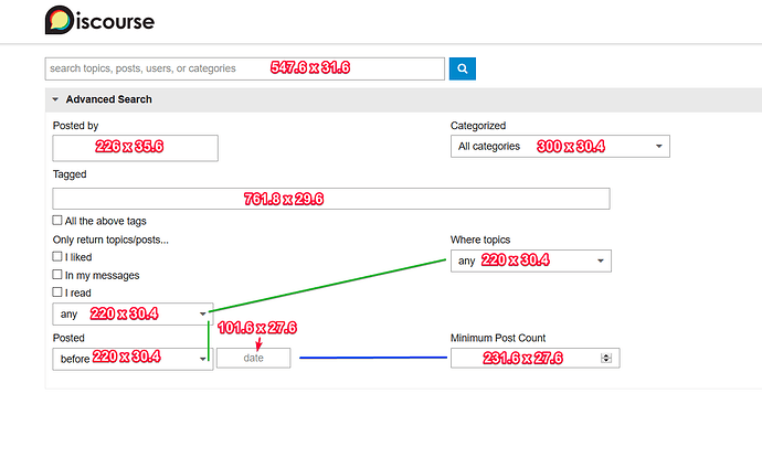

高度な検索ページに少し ❤ が必要
ほとんどの入力ボックスの高さと幅が異なっており、見た目があまり良くありません。
下の画像では、ボイスがどのように分けられているかが明確ではありません。「トピック/投稿のみを返す」という項目は、新しいセクションのタイトルではなく、リストの一部のように見えます。
なぜ3つの項目にはチェックボックスがあり、他の項目はドロップダウンメニューにあるのかが理解しにくいです。
また、そのメニュー内のすべての項目が排他的ではありません。
例えば、私が「読んだ」「いいねした」「ウィキである」「画像を含む」という条件を自動的に組み合わせてトピックを検索することはできません。手動でオプションを追加して検索するしかありません。

I did some initial cleanup to make the inputs more consistent here… but I’ve been thinking about it a bit more:
Utilizing the full width of the page could be nice
It is difficult to understand why three items are with a check box and others are in a dropdown menu.
Not all the items in that menu are mutually exclusive.
E.g., I cannot automatically search a topic that I read , I liked , is a wiki and include images . The only thing that I can do is a search adding the options manually.
This could be a good use for our new multi-select dropdown menu (for tags in the composer).
It might also help to visually separate the options that are directly related to each other
