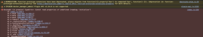

Hola a todos,
Acabamos de actualizar de la versión 2 a la 3 de nuestro Discourse.
Está en su estado original sin ningún plugin, excepto docker_manager.
Tengo este error en el lado del cliente:
Nada en el lado del servidor. Puedo iniciar en modo seguro sin plugins.
Pero no puedo determinar qué configuración está causando este problema.
¿Me pueden ayudar, por favor?
Editar: Ya he eliminado todos los componentes de temas, así que estoy en el tema original.

Gracias por la rápida respuesta
¿Necesito deshabilitar el plugin en yaml?
Porque nunca actualizo a través del administrador de docker
Hice ./launch rebuild app
¡No es necesario desactivar el plugin; reconstruir para actualizar Discourse debería ser suficiente!

Cuando entro en modo seguro, después de la reconstrucción, estoy en discourse 3.1.4 y todavía no puedo cargar el foro.

Hola de nuevo, revisé, en la versión estable (3.1.4), la API de plugins es 1.8.0, ¿quizás necesito especificar algo para que docker_manager esté sincronizado con Discourse 3.1.4?

Pero, ¿cómo especifico una etiqueta específica en el comando del plugin?

Esta solución alternativa funciona bien, gracias
Publicando esto aquí también, el commit problemático ya ha sido revertido:
My apologies everyone, I must have overlooked something as part of my testing for this change. I have reverted it here, that should solve the issue:
